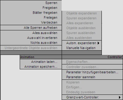

Klicken Sie mit der rechten Maustaste in das Key-Fenster oder in die Hierarchieliste, um ein Quad-Menü aufzurufen, in dem Sie sofortigen Zugriff auf Hilfsmittel erhalten. Das Menü ist kontextspezifisch, d. h. sein Inhalt ändert sich abhängig davon, was markiert ist. Wenn z. B. die Hierarchieliste aktiv ist, können Sie Controller zuweisen, kopieren und einfügen und animierbare Eigenschaften öffnen. Sie können die Steuerelemente "Autom. expandieren" und "Manuelle Navigation" so einrichten, dass damit das Verhalten der Anzeige im Controller-Fenster geändert wird.
Die Befehle im alternativen Quad-Menü (ALT+Kontextmenü) sind jetzt im Kontext-Quad-Menü integriert. Sie können daher neben den vorhandenen Quad-Menübefehlen auch auf die Befehle "Auswählen", "Expandieren" und "Ausblenden" zugreifen, was einen effizienteren Arbeitsablauf ermöglicht.
Quad-Menü des Controller-Fensters

Wenn Sie im Controller-Fenster bei gedrückter ALT-Taste mit der rechten Maustaste klicken, wird ein alternatives Quad-Menü angezeigt, das jetzt auch im Haupt-Quad-Menü integriert ist.
Öffnen des alternativen Quad-Menüs im Controller-Fenster durch Drücken der ALT-Taste und Klicken mit der rechten Maustaste
