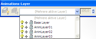

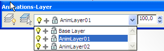

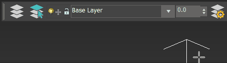

Die Liste der Animations-Layer im Werkzeugkasten Animations-Layer funktioniert wie folgt. Allgemeine Arbeitsablauf-Beispiele finden Sie im folgenden Abschnitt "Vorgehensweise".

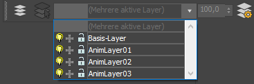

In der Dropdown-Liste werden alle gemeinsamen Layer (das heißt mit identischem Namen) angezeigt. Layer, deren Namen nicht für alle identisch sind, stehen nicht zur Verfügung.
Wenn Sie mehrere Objekte auswählen, stehen Layer, deren Namen nicht für alle identisch sind, in der Dropdown-Liste nicht zur Verfügung.
Klicken Sie zum Ein-/Ausschalten eines Layers auf dessen Glühlampensymbol.
Um die Einbeziehung eines Layers in die Ausgabespur zu aktivieren bzw. zu deaktivieren, klicken Sie auf das Symbol mit dem Plus/Minus-Zeichen.
Um die Animation in einem Layer ändern zu können, klicken Sie auf das Symbol mit dem Schloss für den Layer.

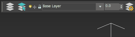

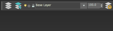

Dadurch wird der Werkzeugkasten "Animations-Layer" geöffnet.
(Animations-Layer aktivieren).

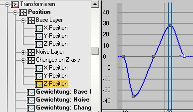

"Transformieren"
"Position".
Unter Position sehen Sie Basis-Layer, Rauschen-Layer, zwei Gewichtungsspuren und Ausgabe.
Zwei verschiedene Controller steuern jetzt die Position der Teekanne.

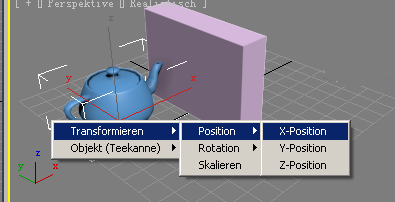

Spur "Basis-Layer" für die Teekanne, und erweitern Sie sie. Markieren Sie die X-Positionsspur (oder die Y- bzw. Z-Position), und klicken Sie mit der rechten Maustaste auf die markierte Spur. Wählen Sie dann aus dem oberen linken Quadranten des Quad-Menüs "Freigeben" aus.
Hinter den Basis-Layer-Spuren wird nicht mehr der Text "(Gesperrt)" angezeigt.
Das Schloss wird nicht mehr geschlossen dargestellt. Dies zeigt, dass das Sperren und Freigeben einer Spur in einem Animations-Layer alle Spuren beeinflusst, die von diesem Layer gesteuert werden.

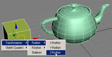

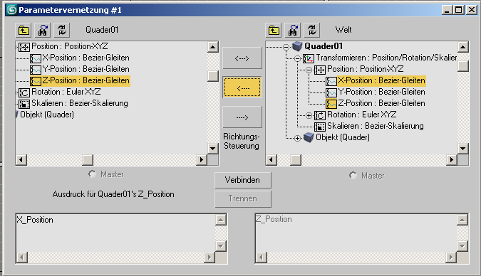

Beispiel: Verbinden von zwei Objekten mit Vernetzungsparametern über die Ausgangsspur des Layer-Controllers:
Dieser Vorgang bezieht sich auf einen einfachen Weg, die Ausgangsspur zum Steuern der Position eines Würfels über Vernetzungsparameter zu steuern. Sie schließt sich an die vorhergehende an.
Dadurch wird der Layer von der Ausgabespur ausgeschlossen.
Beziehen Sie beide Layer in der Liste probeweise mit ein bzw. schließen Sie diese aus, und vergleichen Sie die Ergebnisse.

(Neuen Layer einfügen). Geben Sie im Dialogfeld "Animations-Layer umbenennen" den Namen "Änderungen auf Z-Achse" ein, und klicken Sie auf "OK".
Dieser neue Layer wird zum aktiven Layer.
Diese Aktualisierung der Animation beeinflusst nur die Positionsspuren des aktiven Layers.

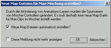

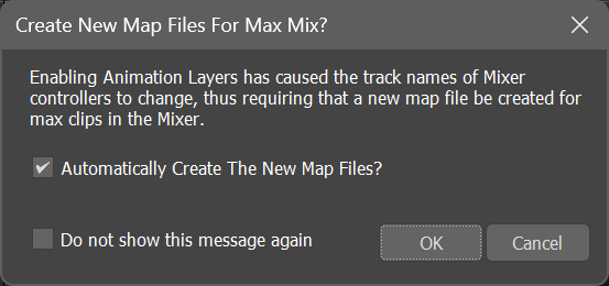

Wenn Sie Animations-Layer für ein Objekt aktivieren, für das im Bewegungsmischer Animationen geladen sind, wird das folgende Dialogfeld geöffnet:
In diesem Fall ist eine Neuzuordnung erforderlich, da durch die Aktivierung von Animations-Layern die vollständigen Controllernamen geändert wurden. Wenn beispielweise die X-Positionsspur einer Kugel vor der Aktivierung von Animations-Layern Sphere01\Transform\Position\X Position lautet, ändert sie sich nach der Aktivierung von Animations-Layern zu Sphere01\Transform\Position\Base Layer\X Position (der Layername wird in den Controllernamen eingefügt).
Wenn Sie die Vorgabeoption im Dialogfeld akzeptieren, mit der neue Map-Dateien automatisch erstellt werden, generiert 3ds Max automatisch jegliche erforderlichen XMM-Dateien mit denselben Namen wie die XAF-Dateien und legt sie im selben Verzeichnis wie die ursprünglichen Map-Dateien ab, bzw., wenn keine Map-Dateien vorhanden sind, im selben Verzeichnis wie die XAF-Dateien. Wenn Sie danach diese Szenedatei öffnen, wird die Map-Datei automatisch geladen, und es ist keine weitere Zuordnung erforderlich.
Wenn Sie jedoch die Option Neue Map-Dateien automatisch erstellen? deaktivieren, bevor Sie auf OK klicken, werden keine Map-Dateien erstellt, und beim nächsten Öffnen der Szenendatei werden Sie aufgefordert, Map-Dateien zu erstellen. Ohne Map-Dateien wird die Animation nicht ordnungsgemäß angezeigt.
