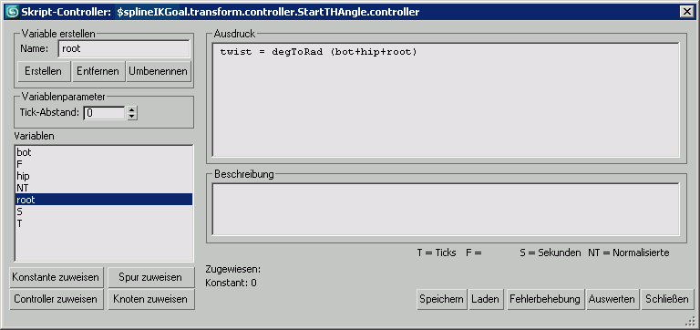

So verwenden Sie einen Transformations-Skript-Controller:
Das Dialogfeld "Skript-Controller" wird angezeigt.
Beim Zuweisen eines Skript-Controllers wird automatisch ein Dialogfeld "Skript-Controller" geöffnet, in dem Sie ein Skript eingeben können. Danach können Sie das Dialogfeld öffnen, indem Sie in der Bewegungsgruppe oder in der Hierarchie der Spuransicht mit der rechten Maustaste auf die Spur klicken und "Eigenschaften" auswählen oder im Werkzeugkasten der Spuransicht auf die Schaltfläche "Eigenschaften" klicken.
Listet alle verfügbaren Variablen im Controller auf. Die folgenden vordefinierten Konstantenvariablen sind in jedem Skript-Controller verfügbar und können nicht gelöscht oder umbenannt werden:
