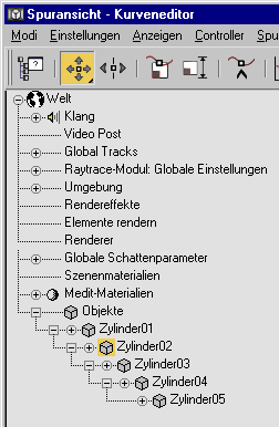

Anzeige der hierarchischen Beziehungen in der Controller-Liste
Ein Kästchen mit einem Pluszeichen zeigt an, dass das Objekt weitere, kollabierte Untereinträge enthält, während ein Kästchen mit einem Minuszeichen angibt, dass die Untereinträge des entsprechenden Objekts bereits erweitert wurden. Durch Klicken auf das Pluszeichen können Sie sich die zugehörigen Untereinträge anzeigen lassen. Wenn Sie auf das Minuszeichen klicken, werden die untergeordneten Objekte des jeweiligen Objekts ausgeblendet.

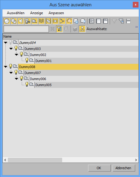

Nehmen Sie als Beispiel die unten angezeigte asymmetrische Hierarchie von Dummy-Helferobjekten:
![]() Hierarchie im Dialogfeld "Aus Szene auswählen" |
![]() Hierarchie im Ansichtsfenster (Zahlen hinzugefügt) |
Auf dem Ansichtsfensterbild kann es den Anschein haben, dass die Dummy-Objekte 06, 08 und 02 jeweils auf gleicher Ebene sind. Die Einrichtung ist jedoch komplizierter, da die Dummy-Objekte 02 und 08 direkte untergeordnete Objekte von Dummy03 sind, während Dummy 06ein direkt untergeordnetes Objekt von Dummy05 ist, das sich auf derselben Hierarchieebene wie Dummy03 befindet:
Diese Definition eines Objekts auf gleicher Ebene hat den praktischen Vorteil, dass Sie beispielsweise zwischen allen Fingerverbindungen auf einer Seite der Figur wechseln können, ohne dass die Auswahl auf die andere Hand springt. Das Wechseln zwischen Objekten auf gleicher Ebene mit einem ausgewählten Armobjekt führt jedoch üblicherweise dazu, dass das gegenüberliegende Armobjekt ausgewählt wird.
Wenn Sie diese Befehle verwenden, können versteckte und eingefrorene Objekte nicht ausgewählt werden. Die Objekte werden jedoch bei der Entscheidung, wann es sich um ein Objekt auf gleicher Ebene handelt und wann nicht, als Teil der Hierarchie angesehen. Ist ein Auswahlfilter aktiv, können Objekte auf gleicher Ebene, welche die Filterkriterien nicht erfüllen, nicht ausgewählt werden. In allen diesen Fällen werden unzulässige Objekte auf gleicher Ebene zugunsten eines weiteren Objekts auf gleicher Ebene übersprungen, wenn weitere Objekte vorhanden sind.
