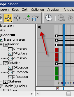

Im Key-Fenster des Dialogfelds "Spuransicht" (in den Modi "Kurveneditor" und "Dope-Sheet") ist ein Steuerelement zum Aktivieren/Deaktivieren des Controller-Fensters verfügbar. Das Steuerelement ist ein schwarzes Dreieck, das nach links zeigt, wenn das Controller-Fenster sichtbar ist, und nach rechts, wenn es ausgeblendet ist (siehe Abbildung oben). Klicken Sie auf das Dreieck, um das Controller-Fenster zu aktivieren bzw. zu deaktivieren. Wenn Sie das Controller-Fenster mit dieser Funktion ausblenden, können Sie den für die Bearbeitung von Keys verfügbaren Platz maximieren.

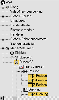

Beispiel: So markieren Sie alle Spuren, die Animationen enthalten:
Suchen Sie im Spuransicht-Controller-Fenster den Quader und die Kugel. Sie sehen, dass beide Symbole sowie die XYZ-Positionsspuren der Kugel markiert sind. Die Spuren des Quaders sind nicht markiert, da sie keine Animationen enthalten.
"Welt" stellt den Stamm der Szenenhierarchie dar. Diese Spur fasst alle Keys in Ihrer Szene zu einem einzigen Bereich zusammen, sodass globale Operationen schnell ausgeführt werden können.
Um die Weltunterspuren sichtbar zu machen, öffnen Sie das Dialogfeld Filter, und aktivieren Sie in der Gruppe Anzeigen die Option Globale Spuren. Dazu gehören Klang, Umgebung, Medit-Materialien und Szenenmaterialien. Mit der Schaltfläche "Unterstruktur ändern" im Bereich-Bearbeitungsmodus wird der Bereich aller Spuren im Zweig "Objekte" ebenfalls in die Spur "Welt" eingeschlossen.

Der Zweig "Szenenmaterialien" enthält die Definitionen für alle Materialien in der Szene. Er ist leer, bis Sie mit der Zuweisung von Materialien zu Objekten beginnen. Wenn Sie Materialien in diesem Zweig auswählen, arbeiten Sie mit Instanzen von Materialien, die Objekten in Ihrem Entwurf zugewiesen sind. Diese Materialien sind unter Umständen in keinem der Beispiele im Material-Editor enthalten.
Enthält globale Materialdefinitionen. Der Zweig Medit-Materialien enthält die 24 Materialdefinitionen in den Beispielfeldern des Material-Editors. Wenn Sie Materialien in diesem Zweig auswählen, arbeiten Sie mit globalen Materialdefinitionen, die möglicherweise noch keinen Objekten in Ihrer Szene zugewiesen sind.
Der Zweig "Objekte" enthält eine Hierarchie für alle Objekte in Ihrer Szene.
