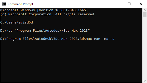

  1. Öffnen Sie ein Befehlszeilenfenster ( Start Ausführen).
  2. Navigieren Sie zum 3ds Max-Stammverzeichnis.
  3. Geben Sie 3dsmax ein, um das Programm zu starten.
    Sie können Befehlszeilenoptionen verwenden, um verschiedene Einstellungen zu ändern.
Anmerkung: Sie können die Befehlszeile nicht nur in einem Befehlszeilenfenster, sondern auch in einer Stapeldatei verwenden.
