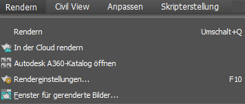

  • Auslassungspunkte (...) nach einem Befehlsnamen geben an, dass durch den Aufruf dieses Befehls ein Dialogfeld geöffnet wird.
  • Ein nach rechts zeigendes Dreieck neben einem Befehlsnamen bedeutet, dass durch das Versetzen des Mauszeigers auf den Namen ein Untermenü geöffnet wird.
  • Wenn ein Befehl einen Tastaturbefehl aufweist, wird dieser rechts vom Befehlsnamen im Menü angezeigt.
  • Wenn ein Befehl ein Symbol besitzt, wird dieses links neben dem Namen des Befehls angezeigt.
    Im Menü Rendern haben die Rendereinstellungen ein Symbol, eine Ellipse, und einen Tastaturbefehl.

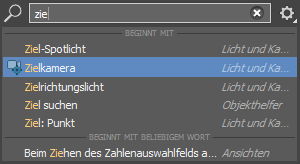

Globale Menüsuche
Um das gesamte 3ds Max-System (Menüs und Aktionen) nach einem bestimmten Befehl zu durchsuchen, drücken Sie, wenn keine Menüs geöffnet sind, die Taste X, um ein kleines Suchdialogfeld an der Position des Mauszeigers zu öffnen.
Während der Texteingabe wird eine Dropdown-Liste aus dem Such-Dialogfeld geöffnet, die passende Aktionen anzeigt. Um eine Aktion auszuwählen, klicken Sie auf ihren Namen. Um das Suchfeld zu löschen, klicken Sie auf das Symbol "X" rechts neben dem Suchfeld. Um die Suche zu beenden, wählen Sie einen Befehl, klicken Sie außerhalb der Suchoberfläche oder drücken Sie die Esc-Taste. Weitere Informationen finden Sie unter 3ds Max durchsuchen.
Durch die Eingabe von Text in das Suchfeld werden alle passenden Aktionen angezeigt.
