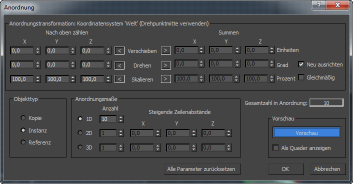

Der Befehl "Anordnung" ruft das Dialogfeld "Anordnung" auf, mit dem Sie eine Anordnung von Objekten auf der Basis der aktuellen Auswahl erstellen können.
Werkzeugkasten Extras > (Anordnung), im Flyout Anordnung
Anmerkung: Diese Schaltfläche befindet sich auf dem Flyout im Werkzeugkasten "Hilfsmittel", der als Vorgabe deaktiviert ist. Sie können die Anzeige dieses Werkzeugkastens aktivieren oder deaktivieren, indem Sie mit der rechten Maustaste auf einen leeren Bereich des Hauptwerkzeugkastens klicken und dann im Kontextmenü zur Anzeigeanpassung die Option "Hilfsmittel" auswählen.
Mit den Optionen im Bereich Anordnungsmaße können ein-, zwei-, und dreidimensionale Anordnungen erstellt werden. Eine Reihe von fünf Objekten ist beispielsweise eine eindimensionale Anordnung, obwohl sie in der Szene dreidimensionalen Raum einnimmt. Eine Anordnung von Objekten mit fünf Reihen und drei Spalten ist eine zweidimensionale Anordnung, und eine Anordnung von Objekten mit fünf Reihen und drei Spalten auf zwei Ebenen ist eine dreidimensionale Anordnung.
Tipp: Sie können eine Vorschau der Anordnung anzeigen, indem Sie die Option "Vorschau" aktivieren. Bei aktivierter Vorschau werden die Ansichtsfenster in Echtzeit aktualisiert, wenn Sie die Anordnungseinstellungen ändern.

Das Dialogfeld Anordnung enthält zwei Hauptbereiche, in denen die wichtigen Parameter eingestellt werden: Anordnungs-Transformation und Anordnungsmaße. Sie können Parameter in beliebiger Reihenfolge festlegen. Es empfiehlt sich jedoch, mit der Anordnungstransformation zu beginnen. Dadurch wird der Grundbaustein für die größere Anordnung erstellt, die mit "Anordnungsmaße" näher definiert wird.

Benutzeroberfläche
Bereich "Anordnungstransformation: Koordinatensystem 'Welt' (Drehpunktmitte verwenden)"
In diesem Bereich wird das aktive Koordinatensystem und der Mittelpunkt der Transformation aufgeführt. Hier legen Sie die Transformationen fest, durch die die erste Reihe der Anordnung definiert wird. Hier bestimmen Sie die Entfernung, die Rotation und die Skalierung einzelner Elemente sowie die zu verwendenden Achsen. Sie wiederholen dann diese Reihe in anderen Dimensionen, um die endgültige Anordnung zu erstellen.
Sie können die Ausdehnung der Transformation in Abständen zwischen den einzelnen Objekten oder in Gesamtwerten für alle Objekte festlegen. In jedem Fall werden die Abstände zwischen den Scheitelpunkten der Objekte gemessen. Die Anordnungen werden mit den aktuellen Transformationseinstellungen umgesetzt, sodass der Titel der Gruppe jeweils an diese Einstellungen angepasst wird.
Bei jeder Transformation können Sie wählen, ob sie nacheinander auf jedes neu erstellte Element in der Anordnung oder auf die Anordnung als Ganzes angewendet werden soll. Wenn Sie beispielsweise "Nach oben zählen" X "Verschieben" auf 120,0 und "Anordnungsmaße" 1D "Anzahl" auf 3 einstellen, ergibt sich daraus eine Anordnung von drei Objekten, deren Transformationsmittelpunkte jeweils 120,0 Einheiten auseinander liegen. Wenn Sie jedoch stattdessen "Summen" X "Verschieben" auf 120,0 einstellen, liegen die drei Elemente bei einer Anordnungsgesamtlänge von 120,0 Einheiten um jeweils 40,0 Einheiten auseinander.
Klicken Sie auf den Pfeil links oder rechts neben Verschieben, Drehen oder Skalieren, damit festgelegt wird, ob der Anordnungsparameter schrittweise oder insgesamt verwendet werden soll.
"Schrittweise" und "Summen" sind Wechselschalter für die einzelnen Transformationen. Wenn Sie einen Wert auf einer Seite festlegen, wird die andere Seite abgeblendet. Der nicht verfügbare Wert wird jedoch aktualisiert, sodass die entsprechende Einstellung angezeigt wird.
Stufenweise X/Y/Z-Zahlenauswahlfelder
Die auf dieser Seite eingestellten Parameter gelten nur für einzelne Objekte in der Anordnung. Hier einige Beispiele:
Zum Beispiel wird mit der Einstellung 25 für "Schrittweise/Verschieben/X" ein Abstand von 25 Einheiten auf der X-Achse zwischen den Mittelpunkten von Objekten in der Anordnung festgelegt.
Mit einer Einstellung von 30 für "Schrittweise/Drehen/Z" wird für jedes Objekt in der Anordnung eine zunehmende Rotation um 30 Grad auf der Z-Achse festgelegt. In der fertigen Anordnung wird jedes Objekt um 30 Grad weiter gedreht als das Objekt davor.
Verschieben Gibt den Abstand zwischen den einzelnen Objekten in der Anordnung auf der X-, Y- und Z-Achse an. Die Verschiebung wird in den aktuellen Einheiten festgelegt. Mit einem negativen Wert wird die Anordnung in der negativen Richtung der Achse erstellt.
Klicken Sie auf den Pfeil links, um die stufenweisen Werte für die Transformation Verschieben einzugeben.
Drehen Gibt den Rotationswinkel um eine der drei Achsen für jedes Objekt in der Anordnung an. Der Wert für "Drehen" wird in Grad festgelegt. Mit einem negativen Wert wird die Anordnung im Uhrzeigersinn um die Achse erstellt.
Klicken Sie auf den Pfeil links, um die stufenweisen Werte für die Transformation Drehen einzugeben.
Skalieren Gibt die Skalierung entlang einer der drei Achsen für jedes Objekt in der Anordnung an.
Klicken Sie auf den Pfeil links, um die stufenweisen Werte für die Transformation Skalieren einzugeben. Die Skalierung wird in Prozent angegeben. 100 Prozent ist die Vollgröße. Bei Einstellungen unter 100 nimmt die Größe ab, über 100 nimmt sie zu.
Summen X/Y/Z-Zahlenauswahlfelder
Auf dieser Seite eingestellte Parameter wirken sich auf den Gesamtwert des Abstands, der Zahl oder des Winkels bzw. der Prozentskala in der Anordnung aus. Hier einige Beispiele:
Mit der Einstellung 25 für "Summen/Verschieben/X" wird ein Gesamtabstand von 25 Einheiten auf der X-Achse zwischen den Mittelpunkten des ersten und des letzten Objekts in der Anordnung festgelegt.
Mit der Einstellung 30 für "Summen/Drehen/Z" wird eine kombinierte Rotation um 30 Grad auf der Z-Achse festgelegt, die gleichmäßig auf die Objekte in der Anordnung verteilt ist.
Verschieben Gibt den Gesamtabstand (entlang der drei Achsen) zwischen den Drehpunkten der beiden äußeren Objekte in der entstehenden Anordnung an. Wenn Sie beispielsweise 6 Objekte anordnen und den Wert 100 für "X/Verschieben" festlegen, werden die sechs Objekte in einer Reihe angeordnet, die sich auf 100 Einheiten zwischen den Drehpunkten der beiden äußeren Objekte in der Reihe erstreckt.
Klicken Sie auf den Pfeil rechts, und geben Sie die Gesamtwerte für die Transformation "Verschieben" ein.
Drehen Gibt den Gesamtdrehwinkel an, der den Objekten entlang der drei Achsen zugewiesen wird. Mit dieser Option können Sie beispielsweise eine Anordnung mit einem Gesamtdrehwinkel von 360 Grad erstellen.
Klicken Sie auf den Pfeil rechts, und geben Sie die Gesamtwerte für die Transformation "Drehen" ein.
Neu ausrichten Dreht die generierten Objekte um ihre lokalen Achsen, während sie um die Weltkoordinaten gedreht werden. Wenn diese Option deaktiviert ist, behalten die Objekte ihre ursprüngliche Ausrichtung bei.
Skalieren Gibt die Gesamtskalierung der Objekte entlang der drei Achsen an.
Klicken Sie auf den Pfeil rechts, und geben Sie die Gesamtwerte für die Transformation "Skalieren" ein.
Gleichmäßig Deaktiviert die Zahlenauswahlfelder für Y und Z und weist allen Achsen den Wert für X zu, wodurch eine gleichmäßige Skalierung entsteht.
Bereich "Objekttyp"
Legt den Typ der von der Funktion "Anordnung" erstellten Kopien fest.
Kopieren (Vorgabe.) Ordnet Kopien des ausgewählten Objekts an der angegebenen Position an.
Instanz Ordnet Instanzen des ausgewählten Objekts an der angegebenen Position an.
Referenz Ordnet Referenzen des ausgewählten Objekts an der angegebenen Position an.
Hiermit können Sie die Dimension der Anordnungstransformation erweitern. Die zusätzlichen Dimensionen wirken sich nur auf die Position aus. Rotation und Skalierung werden nicht durchgeführt.
1D Erstellt eine eindimensionale Anordnung auf der Grundlage der Einstellungen im Bereich Anordnungs-Transformation.
Anzahl Gibt die Gesamtzahl von Objekten entlang dieser Dimension der Anordnung an. Für 1D-Anordnungen ist dies die Gesamtanzahl von Objekten in der Anordnung.
Eine eindimensionale Anordnung
2D Erstellt eine zweidimensionale Anordnung.
Anzahl Gibt die Gesamtzahl von Objekten entlang dieser zweiten Dimension der Anordnung an.
X/Y/Z Gibt den schrittweise abgesetzten Abstand entlang jeder Achse der zweiten Dimension der Anordnung an.
Eine zweidimensionale Anordnung mit 1D-Anzahl = 7 und 2D-Anzahl = 4
3D Erstellt eine dreidimensionale Anordnung.
Anzahl Gibt die Gesamtzahl von Objekten entlang dieser dritten Dimension der Anordnung an.
X/Y/Z Gibt den schrittweise abgesetzten Abstand entlang jeder Achse der dritten Dimension der Anordnung an.
Eine dreidimensionale Anordnung mit 1D-Anzahl = 10, 2D-Anzahl = 6 und 3D-Anzahl = 3
Steigende Zeilenabstände: Die Versatzfelder werden verfügbar, wenn Sie eine zwei- oder dreidimensionale Anordnung wählen. Hierbei handelt es sich um Abstände auf den drei Achsen des aktuellen Koordinatensystems.
Wenn Sie eine Anzahl für 2D oder 3D, aber keine Zeilenabstände festlegen, wird die Anordnung mit überlappenden Objekten erstellt. Um dies zu verhindern, müssen Sie mindestens einen Abstandswert festlegen.
Wenn Sie den Eindruck haben, dass einige Objekte in der Anordnung fehlen, kann es sein, dass andere Objekte in der Anordnung genau über diesen Objekten erstellt wurden. Sie können feststellen, ob dies der Fall ist, indem Sie mit dem Befehl Nach Namen auswählen die gesamte Liste mit Objekten in Ihrer Szene anzeigen lassen. Wenn Objekte ungewollt übereinander liegen, machen Sie die Anordnung mit der Tastenkombination Strg+Z rückgängig, und wiederholen Sie dann den Vorgang.
Gesamtzahl in Anordnung
Zeigt die Gesamtzahl der Elemente an, die durch die Anordnung erstellt werden, einschließlich der aktuellen Auswahl. Wenn Sie einen Auswahlsatz anordnen, ist die Gesamtzahl der Objekte das Ergebnis einer Multiplikation dieses Werts mit der Anzahl der Objekte im Auswahlsatz.
Bereich "Vorschau"
Vorschau
Wenn diese Option aktiviert ist, zeigen die Ansichtsfenster Vorschauen der aktuellen Anordnungseinstellungen. Wird eine Einstellung geändert, so werden die Ansichtsfenster umgehend aktualisiert. Wenn die Anzeige durch die Aktualisierung großer Anordnungen mit komplexen Objekten verlangsamt, aktivieren Sie die Option "Als Quader anzeigen".
Als Quader anzeigen
Zeigt die Anordnungsobjekte in der Vorschau als Begrenzungsrahmen anstatt als Geometrie an.
Alle Parameter zurücksetzen
Setzt alle Parameter auf ihre Standardeinstellungen zurück.
