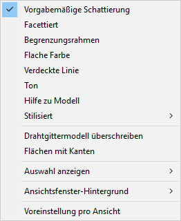

Ansichtsfenster-Beschriftungsmenü "Voreinstellung pro Ansicht"
Das Ansichtsfenster-Beschriftungsmenü "Voreinstellung pro Ansicht" enthält zusätzliche Optionen für Nitrous-Ansichtsfenster.
Menü "Qualität"
Anmerkung: Dieses Menü kann angepasst werden. Weitere Informationen finden Sie im Abschnitt Prozeduren weiter unten.

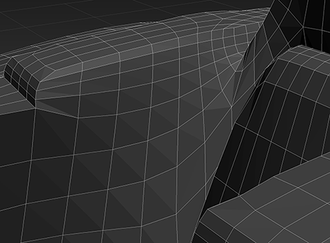

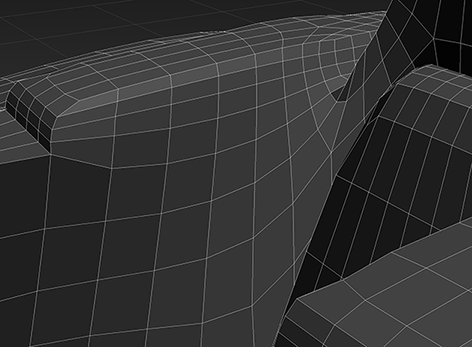

Facettiert
Zeigt die Geometrie mit Facetten an, unabhängig von den Einstellungen im Bereich Glättung. Diese Option ist besonders nützlich, um Modellierern, insbesondere Modellierern von Figuren, die exakte Geometrie anzuzeigen, mit der sie arbeiten.
Facettierte Anzeige (links mit Glättung; rechts mit Facetten)
Öffnet das Dialogfeld "Ansichtsfenster-Einstellung und -Voreinstellung".
