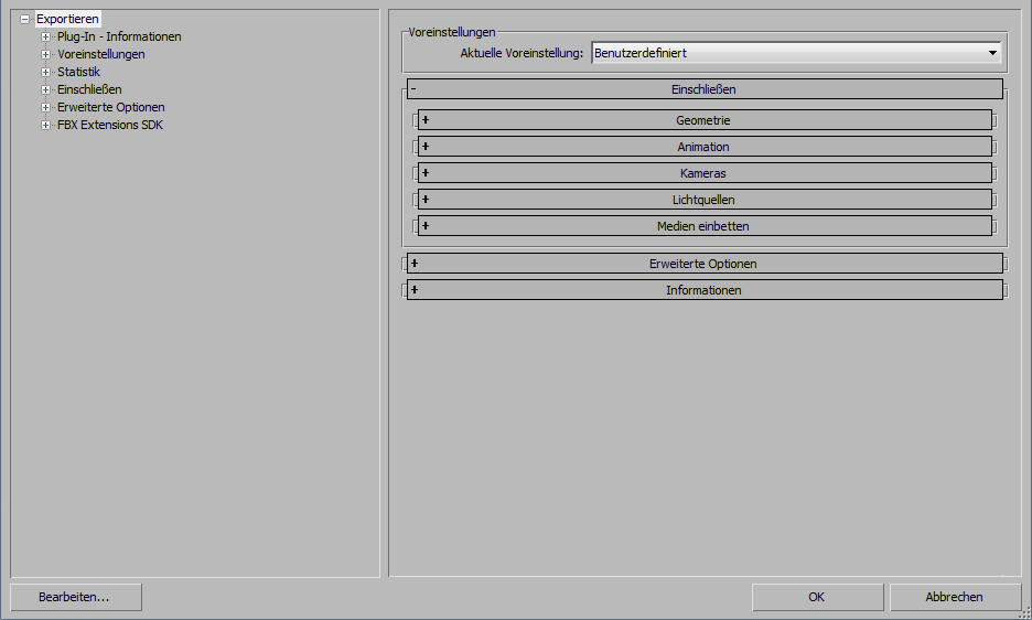

Sie können Ihre eigene Voreinstellung mit spezifischen Optionen für die Art des durchzuführenden Import- oder Exportvorgangs erstellen. Sie können auch vorhandene Voreinstellungen mit benutzerdefinierten Optionseinstellungen und UI-Layouts im Modus zum Bearbeiten von Voreinstellungen bearbeiten. Weitere Informationen finden Sie unter Bearbeiten einer Voreinstellung.

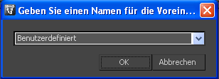

So erstellen Sie eine benutzerdefinierte Voreinstellung
Voreinstellung speichern.

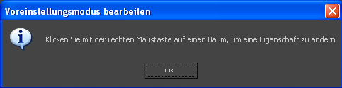

Sie können vorhandene Voreinstellungen mit benutzerdefinierten Optionseinstellungen und UI-Layouts im Modus zum Bearbeiten von Voreinstellungen bearbeiten.
Voreinstellung bearbeiten.

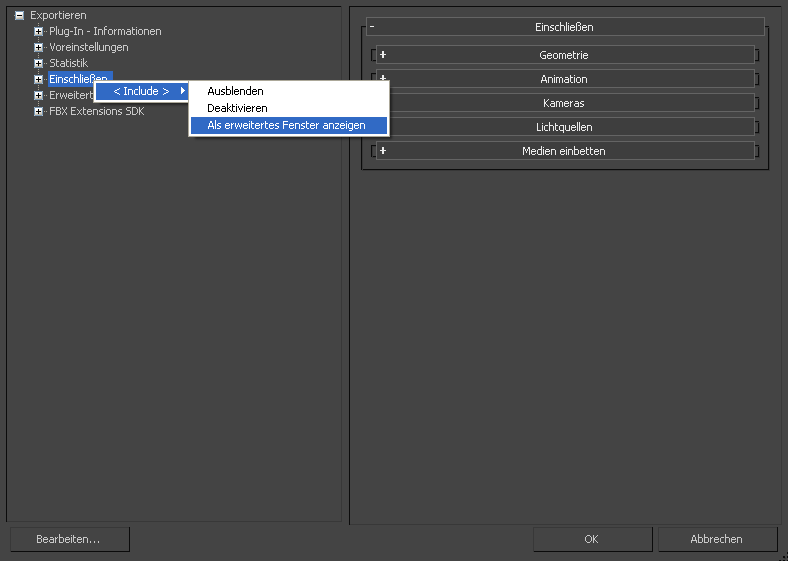

Mithilfe der Optionen des Bearbeitungsmodus können Sie Ihre FBX-UI-Voreinstellung anpassen.
Mithilfe dieser Option wird die Gruppe oder Option gesperrt, sodass sie in der Benutzeroberfläche abgeblendet ist und nicht geändert werden kann.
Mit dieser Option können Sie festlegen, ob eine Gruppe erweitert werden kann oder nicht.
