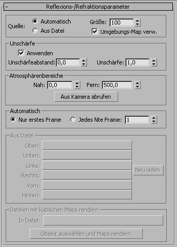

Gibt die Quelle der sechs kubischen Maps an.
Die Steuerelemente im Bereich „Dateien mit kubischen Maps rendern“ sind ebenfalls verfügbar, wenn „Aus Datei“ ausgewählt ist. Sie können die sechs kubischen Reflexions-Maps automatisch generieren und sie in Dateien speichern, aus denen Sie sie dann mit den Steuerelementen für die Option "Aus Datei" laden können.
Wenn Ihre Szene Umgebungs-Nebel enthält, müssen die kubischen Maps Einstellungen für den Nah- und Fernbereich aufweisen, damit der Nebel aus der Perspektive des Objekts, dem das Material zugewiesen ist, ordnungsgemäß gerendert wird. Die Zahlenauswahlfelder „Nah“ und „Fern“ in diesem Bereich ermöglichen Ihnen, einen Nebelbereich relativ zum Objekt anzugeben.
Diese Werte sind nicht dynamisch mit dem Kameraobjekt verknüpft. Sie werden einfach von den Bereichswerten der Kamera kopiert, während Sie auf die Kamera klicken. Ändern sich später die Bereichswerte der Kamera, dann bleiben die Werte für "Nah" und "Fern" des Maps gleich.
Diese Steuerelemente sind nur aktiv, wenn „Automatisch“ die aktive Quelle für die Reflexions-/Refraktions-Maps ist.
Diese Steuerelemente sind aktiv, wenn "Aus Datei" als Reflexions-/Refraktions-Quelle aktiviert ist. Hier weisen Sie die sechs Bitmaps zu, die als kubische Maps verwendet werden sollen.
Wenn das Map nicht den Dateinamenkonventionen folgt oder wenn Sie es einer Schaltfläche einer anderen Position zuweisen (z. B. _UP für Vorne), wird nur dieses Map zugewiesen. Die anderen Maps müssen Sie dann manuell zuweisen.
Sie können eines oder mehrere der kubischen Maps mit einem Zeichenprogramm bearbeiten und dann auf "Neu laden" klicken, um das Material und die Szene zu aktualisieren.
