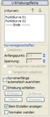

Während ein U-Erhebungs-Unterobjekt ausgewählt ist, wird unten in der Modifikatorgruppe ein Rollout mit den U-Erhebungs-Parametern angezeigt. Dieses Rollout wird nur angezeigt, wenn genau ein U-Erhebungs-Unterobjekt gewählt ist. Sie können jeweils nur eine U-Erhebung bearbeiten, deshalb wird dieses Rollout im Gegensatz zu anderen NURBS-Unterobjekten nicht angezeigt, wenn mehrere U-Erhebungs-Unterobjekte gewählt sind.
Wenn Sie Erhebungs- und Sweep-Oberflächen erstellen, haben Sie Zugriff auf alle Parameter und auf einige Bearbeitungsoperationen der Oberfläche. Sie können Anfangspunkte auf Kurven umkehren und festlegen, während Sie die Oberfläche erstellen. Mit den Pfeiltasten können Sie die Reihenfolge der Kurven ändern und über die Schaltfläche "Entfernen" Kurven löschen.
Diese Liste enthält die Namen der Kurven, auf die Sie klicken, und zwar in der Reihenfolge, in der Sie darauf klicken. Wählen Sie Kurven durch Klicken auf den Namen aus. In Ansichtsfenstern wird die gewählte Kurve blau angezeigt. Zunächst ist die erste Kurve gewählt.
Sie können jederzeit mehrere Kurven auswählen. Dies ist nützlich, wenn Sie die Schaltfläche "Kurven bearbeiten" verwenden.
Verwenden Sie diese, um die Reihenfolge der zum Erstellen der U-Erhebung verwendeten Kurven zu ändern. Wählen Sie eine Kurve aus der Liste, und bewegen Sie die Auswahl dann über die Pfeilschaltflächen nach oben oder unten.
Diese Schaltflächen sind während der Erstellungszeit verfügbar.
Diese Steuerelemente wirken sich auf einzelne, in der U-Kurven-Liste ausgewählte Kurven aus, im Gegensatz zu den Eigenschaften der Erhebungsoberfläche allgemein. Sie sind nur aktiviert, wenn Sie eine Kurve in der U-Kurvenliste ausgewählt haben.
Wenn diese Option aktiviert ist, wird die Richtung der gewählten Kurve umgekehrt.
Passt die Position des Anfangspunkts der Kurve an.
Dieses Steuerelement ist deaktiviert, wenn die Kurve nicht geschlossen ist.
Während Sie die Anfangspunkte anpassen, zeigt die Software mit einer gepunkteten blauen Linie zwischen den Punkten deren Ausrichtung an. Die Oberfläche wird nicht angezeigt, damit die Anpassung nicht verlangsamt wird. Wenn Sie die Maustaste loslassen, wird die Oberfläche wieder eingeblendet.
Passt die Spannung der Erhebung an der Stelle an, an der sie die Kurve schneidet.
Wenn es sich bei der Kurve um eine Kurve auf Oberfläche handelt, bewirkt die Aktivierung dieser Option, dass die U-Erhebung die Tangente der Oberfläche nutzt. Dadurch können Sie eine Erhebung mit einer Oberfläche glatt verschmelzen. Vorgabe = Deaktiviert.
Diese Option ist deaktiviert, wenn die Kurve keine Punkt- oder KS-Kurve auf Oberfläche ist.
Kehrt die Richtung der Tangenten für die betreffende Kurve um.
Diese Option ist deaktiviert, wenn die Kurve keine Punkt- oder KS-Kurve auf Oberfläche ist und die Option KAF-Tangenten verwenden nicht aktiviert ist.
(Deaktiviert.)
(Deaktiviert.)
(Deaktiviert.)
Entfernt eine Kurve aus der U-Erhebungsoberfläche. Wählen Sie die Kurve in der Liste, und klicken Sie dann auf "Entfernen".
Diese Schaltfläche ist während der Erstellungszeit verfügbar.
(Deaktiviert.)
(Deaktiviert.)
Wenn diese Option aktiviert ist, wird die U-Erhebungsoberfläche während der Erstellung angezeigt. Wenn sie deaktiviert ist, geht die Erstellung der Erhebungsoberfläche schneller vonstatten. Vorgabe = Deaktiviert.
Kehrt die Richtung der Normalen der U-Erhebung um.

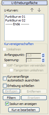

Diese Liste enthält die Namen der Kurven, auf die Sie klicken, und zwar in der Reihenfolge, in der Sie darauf klicken. Klicken Sie in der Liste auf die Namen der zu wählenden Kurven. In Ansichtsfenstern wird die gewählte Kurve blau angezeigt. Zunächst ist die erste Kurve gewählt.
Wenn diese Option aktiviert ist, werden die Anfangspunkte aller Kurven in der U-Erhebung ausgerichtet. 3ds Max wählt die Position der Anfangspunkte aus. Durch die automatische Ausrichtung werden die Verdrehungen in der Erhebungsoberfläche verringert. Vorgabe = Deaktiviert.
Wenn es sich bei der Erhebung ursprünglich um eine offene Oberfläche handelte, kann sie durch Einfügen eines neuen Segments, das die erste mit der letzten Kurve verbindet, geschlossen werden, indem Sie diese Option aktivieren. Vorgabe = Deaktiviert.
Fügt der U-Erhebungsoberfläche eine Kurve hinzu. Klicken Sie, um "Einfügen" zu aktivieren, und klicken Sie dann auf die Kurve. Die Kurve wird vor der gewählten Kurve eingefügt. Um eine Kurve am Ende einzufügen, müssen Sie zuerst die Markierung "----Ende-----" in der Liste hervorheben.
Filtert die U-Erhebungsoberfläche. Aktivieren Sie "Filtern" durch Klicken, und klicken Sie dann auf eine U-Achsen-Isokurve auf der Oberfläche. (Wenn Sie die Maus über die Oberfläche ziehen, werden die verfügbaren Kurven markiert.) Die Kurve, auf die Sie klicken, wird in eine KS-Kurve umgewandelt und in die Erhebung und die U-Kurvenliste eingefügt. Wie beim Filtern einer Punktkurve kann sich die Oberflächenkrümmung einer U-Erhebungskurve beim Filtern leicht verändern. Wenn Sie die Oberfläche durch Hinzufügen einer U-Kurve gefiltert haben, können Sie die Kurve mit "Kurve bearbeiten" ändern.
Ersetzt eine U-Kurve durch eine andere Kurve. Wählen Sie eine U-Kurve aus, klicken Sie auf "Ersetzen", und klicken Sie dann auf die neue Kurve in einem Ansichtsfenster. Verfügbare Kurven werden hervorgehoben, wenn Sie mit der Maus ziehen.
Diese Schaltfläche ist nur aktiviert, wenn Sie eine einzelne Kurve in der U-Kurvenliste ausgewählt haben.
Wenn diese Option aktiviert ist, zeigt die Software die V-Achsen-Isokurven der U-Erhebung ebenso wie die zum Erstellen der Erhebung verwendeten U-Achsenkurven an. Die V-Achsenkurven dienen lediglich der Anzeige. Sie können nicht zur Oberflächenkonstruktion eingesetzt werden.
Damit können Sie die momentan markierte Kurve bearbeiten, ohne zu einer anderen Unterobjektebene zu wechseln. Klicken Sie, um "Kurve bearbeiten" zu aktivieren. Daraufhin werden die Punkte oder KS der Kurve, und im Fall einer KS-Kurve das Steuergitter, angezeigt. Jetzt können Sie die Punkte oder KS wie gewünscht umwandeln oder ändern, als befänden Sie sich auf der Punkt- oder Kurven-KS-Unterobjektebene. Deaktivieren Sie "Kurve bearbeiten" durch Klicken, um die Bearbeitung der Kurve abzuschließen.
Wenn Sie "Kurven bearbeiten" aktivieren, zeigt die Software alle anwendbaren Rollouts für die ausgewählten Kurven an, einschließlich der Rollouts "Kurve allgemein", "KS" bzw. "Punkt" (je nach Kurventyp) und "KS-Kurve" bzw. "Punktkurve". Diese Rollouts werden unterhalb des Rollouts "U-Erhebung" eingeblendet. Mit ihnen können Sie die Erhebungskurven und deren Punkte oder KS bearbeiten, ohne zwischen den Unterobjektebenen wechseln zu müssen.
