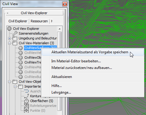

Zum Ändern des Anfangszustands des Civil View-Oberflächenmaterials für andere Szenen, die denselben 3ds Max-Projektordner gemeinsam verwenden, haben Sie zwei Möglichkeiten:
Überschreiben Sie das automatisch generierte Civil View-Oberflächenmaterial in der Datei civilviewsurfaces.mat mit einem benutzerdefinierten Multi-/Unterobjekt-Material mit demselben Namen.
Eine einfache Möglichkeit dafür ist das Anpassen des Materials an Ihre persönlichen Voreinstellungen in 3ds Max. Klicken Sie dann mit der rechten Maustaste auf das Civil View-Oberflächenmaterial in der Gruppe Civil View Explorer und wählen Sie die Option "Aktuellen Materialzustand als Vorgabe speichern" aus.
Löschen Sie die aktuelle Datei civilviewsurfaces.mat . Dadurch wird sichergestellt, dass nachfolgend erstellte Szenen mit demselben 3ds Max-Projektordner die fest integrierten Vorgaben verwenden. Eine neue Datei civilviewsurfaces.mat (auf der Grundlage dieser fest integrierten Vorgaben) wird erstellt, wenn das nächste Mal Material in eine Szene geladen wird.
