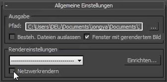

Wenn Sie das Dialogfeld In Textur rendern verwenden, klicken Sie im Rollout Allgemeine Einstellungen auf Auf Netz rendern und anschließend am unteren Rand des Dialogfelds auf Rendern.

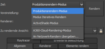

Dropdown-Liste "Ziel" die Option "An Netzwerk-Rendern übergeben".
Das Dialogfeld "Netzwerk-Auftragszuweisung" wird angezeigt.

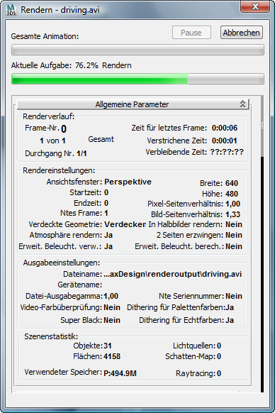

Wenn das Rendern im Netzwerk auf einem Render-Server beginnt, wird das Dialogfeld „Rendern“ auf Computern angezeigt, auf denen serverapp.exe ausgeführt wird. Bei Rechnern, auf denen die Dienstversion ausgeführt wird, erscheint kein Dialogfeld.
