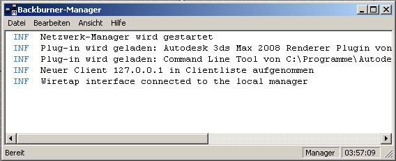

Die Menüleiste bietet Zugriff auf die Funktionen, die in der Netzwerk-Render-Manager-Anwendung zur Verfügung stehen.

Dieser Bereich der Manager-Oberfläche listet verschiedene Informationsarten zum aktuellen Status des Managers auf. Je nach den Auswahlen, die im Dialogfeld "Logging Properties" (Protokolleigenschaften) vorgenommen wurden, werden Meldungen angezeigt, die den Benutzer beispielsweise auf Folgendes hinweisen:
Diese Informationen können über das Dialogfeld "Logging Properties" (Protokolleigenschaften) gefiltert werden.
