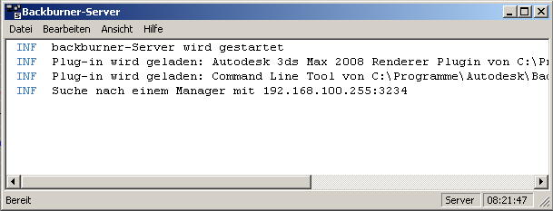

Die Anwendungsversion des Netzwerk-Render-Servers bietet eine grafische Benutzeroberfläche für Steuerungs- und Überwachungszwecke. Sie führt einen Sie führt einen Prozess auf Ihrem Desktop im Vordergrund aus und verbleibt aktiv, bis sie explizit geschlossen wird. Ihre Komponenten umfassen eine Menüleiste, ein Listenfenster und eine Statusleiste.
Wenn Sie den Server mit der Anwendungsversion eingerichtet haben, können Sie ihn als Dienst ausführen. Die Dienstversion bietet keine Benutzeroberfläche, ist jedoch nach der Installation und dem Starten als Dienst immer verfügbar, wenn das System gestartet wird. Unabhängig davon, welche Version Sie verwenden, können Sie die Render-Warteschlange und das Render-System mit der Warteschlangenüberwachung überwachen und steuern.

Die Menüleiste bietet Zugriff auf die Funktionen, die in der Netzwerk-Render-Server-Anwendung zur Verfügung stehen.
Schließt das Fenster und minimiert die Anwendung, sodass sie in der Taskleiste angezeigt wird. Die Anwendung bleibt aktiv, wenn Sie sie mit diesem Menüeintrag oder der Schaltfläche "Schließen" (X) am oberen rechten Fensterrand schließen.
Beendet die Anwendung und entfernt sie aus dem Speicher.
Öffnet das Dialogfeld "Network Server General Properties" (Allgemeine Eigenschaften des Netzwerkservers).
(Protokolleinstellungen) Öffnet das Dialogfeld "Network Server Logging Properties" (Protokolleigenschaften des Netzwerkservers), in dem Sie den Typ der Meldungen filtern können, die im Listenfenster angezeigt werden, und festlegen können, ob die Meldungen an das Listenfenster oder eine Protokolldatei gesendet werden.
Blendet die Statusleiste ein/aus, die am unteren Rand des Server-Fensters angezeigt wird. Wenn die Option aktiviert ist, wird neben dem Menüeintrag ein Häkchen angezeigt. Vorgabe = Aktiviert.
Mit dieser Option können Sie die Größe des Texts festlegen, der im Listenfenster angezeigt wird. Die Auswahl reicht von "Smallest" (Kleinste) bis "Largest" (Größte).
(AutoScroll-Liste) Aktiviert bzw. deaktiviert das automatische Scrollen des Listenfensters. Wenn die Option aktiviert ist, werden vorhandene Inhalte durch neue Elemente im Listenfenster nach oben verschoben. Wenn die Option deaktiviert ist, müssen Sie das Fenster manuell scrollen, um die neuesten Einträge zu sehen. Vorgabe = Aktiviert.
Zeigt Informationen zum Server-Programm an, z. B. zur Version und zum Copyright.
Dieser Bereich der Server-Oberfläche listet verschiedene Informationsarten zum aktuellen Status von Server auf. Je nach den im Dialogfeld "Protokolleigenschaften" vorgenommenen Einstellungen werden Meldungen angezeigt, die den Benutzer beispielsweise auf Folgendes hinweisen:
Diese Informationen können über das Dialogfeld "Logging Properties" (Protokolleigenschaften) gefiltert werden.
