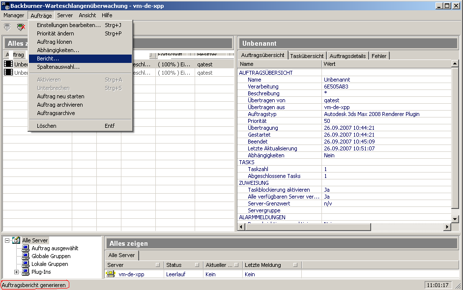

Verwenden Sie dieses Menü, um Informationen zu Renderaufträgen abzurufen. Die meisten Funktionen im Menü "Aufträge" sind nur verfügbar, wenn mindestens ein Auftrag in der Auftragsliste markiert wurde. Viele Funktionen erfordern, dass nur ein Auftrag markiert ist.
Auf diese Befehle können Sie auch zugreifen, indem Sie mit der rechten Maustaste auf einen Auftrag in der Auftragsliste klicken.
Öffnet das Dialogfeld "Job Settings" (Auftragseinstellungen) mit Einstellungen für auftragsbezogene Funktionen wie den Frame-Bereich und die Ausgabegröße.
(Priorität ändern) Öffnet das Dialogfeld "Change Job Priority" (Auftragspriorität ändern), in dem Sie eine neue Priorität einrichten oder den Auftrag als kritisch festlegen können.
Wenn Sie die Priorität eines Auftrags ändern, sodass ein anderer Auftrag an den Listenanfang verschoben wird, hält die Warteschlangenüberwachung den aktuellen Auftrag an und beginnt mit dem Rendern des an den Listenanfang verschobenen Auftrags.
(Auftrag klonen) Erstellt eine Kopie des markierten Auftrags und fügt diese am Listenende hinzu.
Öffnet das Dialogfeld "Auftragsabhängigkeiten", in dem Sie vorhandene Aufträge angeben können, die vor dem Starten des aktuellen Auftrags beendet werden müssen.
Öffnet das Dialogfeld "Job Report " (Auftragsbericht), in dem Sie Textdateien mit Auftragsberichten generieren können.
(Spaltenauswahl) Öffnet das Dialogfeld "Job Columns" (Auftragsspalten) mit weiteren Spalten, die Sie in die Titelzeile der Auftragsliste ziehen können. Wenn Sie eine Spalte über die Titelzeile ziehen, werden Pfeile angezeigt, die angeben, wo die Spalte eingefügt wird.
Um eine Spalte zu entfernen, klicken Sie mit der rechten Maustaste auf ihren Titel, und wählen Sie "Remove This Column" (Diese Spalten entfernen). Die Spalten "Auftrag" und "Reihenfolge" können nicht entfernt werden.

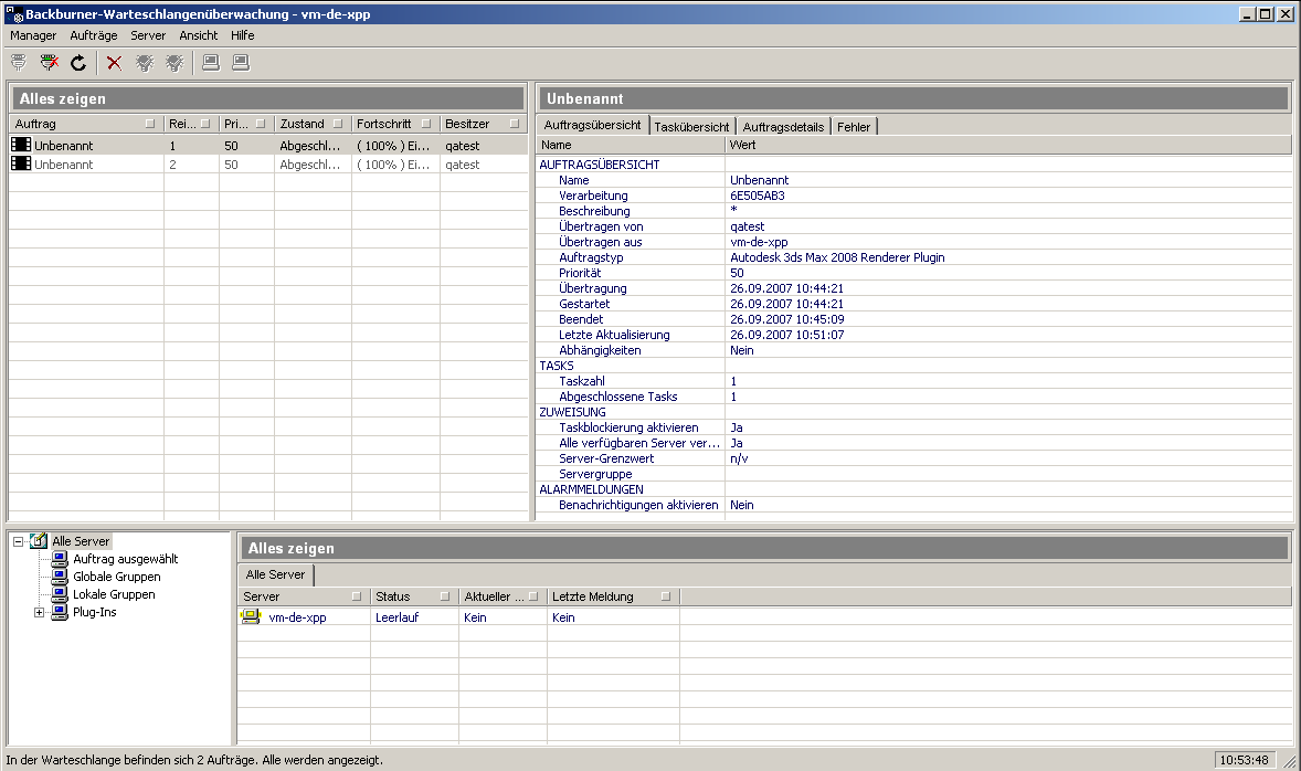

Das Fenster "Auftragsliste" enthält eine Auflistung aller aktuellen Aufträge mit Angaben zum Fortschritt und Status. Zusätzlich gibt ein Statussymbol vor jedem Auftragsnamen den Status grafisch an. Siehe unter Anzeigen von Aufträgen und Servern mit der Warteschlangenüberwachung.
Klicken Sie mit der rechten Maustaste auf einen Auftragsnamen, um das Menü "Aufträge" zu öffnen.
Klicken Sie auf einen Spaltentitel, um die Liste nach dem Spalteninhalt zu sortieren (durch das Klicken wird die Liste im Wechsel auf- oder absteigend sortiert). Klicken Sie mit der rechten Maustaste auf einen Spaltentitel, um auf ein Menü zuzugreifen, in dem Sie die Spalte sortieren, ihre Ausrichtung festlegen, die Spalte entfernen (falls die Option besteht) oder auf die Spaltenauswahl zugreifen können, um weitere Spalten hinzuzufügen, sowie nur die Vorgabespalten anzeigen können.
Das Fenster "Job Information" (Auftragsinformationen) enthält Registerkarten, auf denen Sie Informationen zu den verschiedenen Eigenschaften eines im Fenster "Job List" (Auftragsliste) markierten Auftrags abrufen können. Wenn kein Auftrag oder mehrere Aufträge markiert sind, ist dieses Fenster leer.

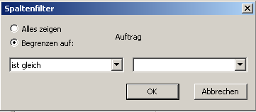

Sie können Spalten im Fenster "Job Information" (Auftragsinformationen) sortieren und filtern. Klicken Sie in der zu filternden Spalte auf
, und wählen Sie die Spaltenfilteroptionen.
(Auftragsübersicht) Listet wichtige auftragsbezogene Informationen auf, einschließlich der Einstellungen für Auftragsoptionen und Ausgabeeinstellungen.
(Taskübersicht) Listet Frames im Auftrag (unter "Task ID") mit dem Status, der Renderzeit, dem Render-Server sowie Uhrzeit und Datum der Zuweisung für jedes Frame auf.
Klicken Sie unter "Task ID" (Task-ID) mit der rechten Maustaste auf das Frame, das Sie anzeigen möchten, um seine Ausgabedatei anzuzeigen. Diese Option ist nur für abgeschlossene Aufgaben verfügbar.
(Auftragsdetails) Listet die Renderparameter, Szenenstatistiken und Gamma-Einstellungen des Auftrags auf.
Listet jedes Frame, für das ein Fehler aufgetreten ist, welcher Server den Fehler registriert hat und eine Beschreibung des Fehlers auf, einschließlich von fehlenden Maps, fehlenden Texturkoordinaten und ungültigen Ausgabeverzeichnissen.
