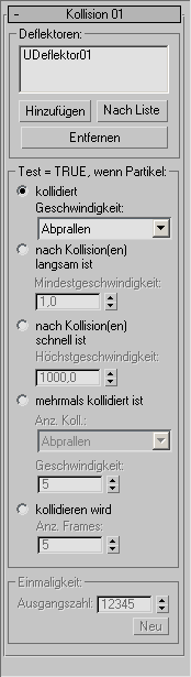

Benutzeroberfläche
Die Benutzeroberfläche wird im Parameterfenster auf der rechten Seite des Dialogfelds "Partikelansicht" angezeigt.
Bereich "Deflektoren"
In diesem Bereich werden die derzeit wirksamen Deflektoren angezeigt, und Sie können Deflektoren hinzufügen oder entfernen.
[Liste]
Hier werden die für diesen Operator gültigen Deflektoren angezeigt. Wenn mehr als drei Deflektoren angewendet sind, wird eine Bildlaufleiste rechts in der Liste angezeigt.
Wenn Sie einen hier aufgeführten Space Warp aus der Szene löschen, wird sein Name in der Liste durch den Eintrag "<gelöscht>" ersetzt.
Hinzufügen
Klicken Sie auf diese Schaltfläche, und wählen Sie einen Deflektor-Space Warp in der Szene aus, der anschließend am Ende der Liste eingefügt wird.
Nach Liste
Klicken Sie auf diese Schaltfläche, und fügen Sie der Liste anschließend über das Dialogfeld "Deflektoren auswählen" einen oder mehrere Space Warps hinzu. Die Space Warps müssen in der Szene bereits vorhanden sein.
Entfernen
Markieren Sie einen Deflektor in der Liste, und klicken Sie anschließend auf diese Schaltfläche, damit er aus der Liste entfernt wird. Aus der Liste entfernte Space Warps verbleiben in der Szene.
Bereich "Test = TRUE, wenn Partikel"
Wählen Sie die Bedingung, unter der der Test Partikel an das nächste Ereignis weiterleitet, und passen Sie anschließend die zugehörige(n) Einstellung(en) an.
  • kollidiert(Vorgabe) Wählen Sie diese Option, und bestimmen Sie anschließend über die Einstellung für "Geschwindigkeit", wie sich die Kollision auf die Partikelgeschwindigkeit auswirken soll.
    Geschwindigkeit Wählen Sie eine der folgenden Optionen:
    • Abprallen(Vorgabe) Geschwindigkeit und Richtung nach der Kollision werden durch die Deflektor-Eigenschaften definiert.
    • Weiter Partikelgeschwindigkeit und -richtung bleiben durch die Kollision unbeeinflusst.
    • Anhalten Die Partikelgeschwindigkeit wird nach der Kollision auf "0" gesetzt.
    • Zufall Die Partikel prallen in zufälliger Richtung vom Deflektor ab.
  • nach Kollision(en) langsam ist Der Test ist erfolgreich, wenn die Partikelgeschwindigkeit nach der Kollision unter dem Wert für "Mind.-Geschw." liegt.
    Mit dieser Wahl entspricht das Partikelverhalten in Bezug auf den Deflektor bzw. die Deflektoren dem Verhalten, das über die Option "Kollidiert" "Abprallen" eingestellt wird.
    Min.-Geschw. Partikel, die eine niedrigere als die hier in Systemeinheiten festgelegte Geschwindigkeit haben, erhalten das Testergebnis "TRUE" und können in das nächste Ereignis verschoben werden. Vorgabe = 1,0.
  • nach Kollision(en) schnell ist Der Test ist erfolgreich, wenn die Partikelgeschwindigkeit nach der Kollision über dem Wert für "Höchstgeschwindigkeit" liegt.
    Max.-Geschw. Partikel, die eine höhere als die hier in Systemeinheiten festgelegte Geschwindigkeit haben, erhalten das Testergebnis "TRUE" und können in das nächste Ereignis verschoben werden. Vorgabe = 1000,0.
  • mehrmals kollidiert ist Der Testergebnis ist "TRUE", wenn ein Partikel eine angegebene Anzahl von Kollisionen hatte. Das Partikel wird dann zum Punkt der letzten Kollision verschoben und anschließend in das nächste Ereignis umgeleitet.
    Anz. Koll. Die Anzahl der Kollisionen, die ein Partikel durchlaufen haben muss, damit das Testergebnis "TRUE" ist.
    Geschwindigkeit Mit dieser Option wird die Geschwindigkeit und Richtung nach der angegebenen Anzahl von Kollisionen festgelegt. Eine Erläuterung dieser Auswahlmöglichkeiten finden Sie weiter oben.
  • kollidieren wird
    Partikelfluss extrapoliert die Partikelbewegung linear auf der Grundlage der aktuellen Richtung und Geschwindigkeit. Das Testergebnis ist "TRUE", wenn durch das Ergebnis angedeutet wird, dass das Partikel in einer angegebenen Zeitspanne mit dem Deflektor kollidieren wird. Das Partikel wird dann an das nächste Ereignis weitergeleitet, ohne dass seine Geschwindigkeit oder Position aktualisiert werden.
    Anz. Frames Die Anzahl der anstehenden Frames, während der Partikelfluss nach einer bevorstehenden Kollision sucht.
Bereich "Einmaligkeit"
Mit der Einstellung "Einmaligkeit" können die Zufallsoptionen in den Dropdown-Listen für die "Geschwindigkeit" dem Zufall unterworfen werden.
Ausgangszahl
Legt einen zufälligen Wert fest.
Neu
Berechnet auf der Grundlage einer Zufallsformel eine neue Ausgangszahl.
