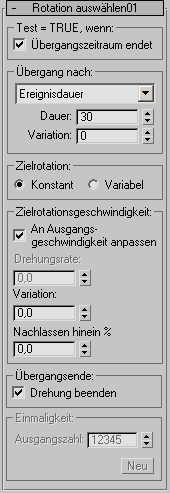

Benutzeroberfläche
Die Benutzeroberfläche wird im Parameterfenster auf der rechten Seite des Dialogfelds "Partikelansicht" angezeigt.
Bereich "Test = TRUE, wenn"
Übergangszeitraum endet
Wenn diese Option aktiviert ist, erhalten die Partikel am Ende des angegebenen Übergangszeitraums das Testergebnis "TRUE" und können in das nächste Ereignis weitergeleitet werden. Wenn diese Option deaktiviert ist, werden die Partikel selbst dann nicht zum nächsten Ereignis weitergeleitet, wenn sie vernetzt sind. Deaktivieren Sie diese Option, wenn Sie den Testaspekt von "Rotation auswählen" deaktivieren möchten. Vorgabe = Aktiviert.
Bereich "Übergang nach"
Mit dieser Option wird festgelegt, wie Partikelfluss den angegebenen Zeitablauf anwendet, der durch die Werte für "Zeit" und "Variation" definiert ist. Vorgabe = Ereignisdauer.
Die folgenden Optionen sind verfügbar:
  • Absolute Zeit Die Zeit bezieht sich auf die im System übergreifend geltende Zeit. Jedes Partikel erreicht die Zielausrichtung bei der unter "Zeit" festgelegten Frame-Nummer.
  • Partikelalter Die Zeit bezieht sich auf die Dauer, die seit der Erzeugung des Partikels verstrichen ist. Jedes Partikel erreicht die Zielausrichtung, wenn sein Alter den unter "Zeit" festgelegten Wert erreicht.
  • Ereignisdauer Die Zeit bezieht sich auf die Dauer seit dem Zeitpunkt, an dem das Partikel in das aktuelle Ereignis eingetreten ist. Jedes Partikel erreicht die Zielausrichtung, wenn es sich die unter "Zeit" festlegte Anzahl von Frames im aktuellen Ereignis aufgehalten hat.
Dauer
Die Anzahl der Frames, die Partikel zum Erreichen der Zielausrichtung benötigen sollen. Vorgabe = 30.
Variation
Die Anzahl der Frames, um die der "Dauer"-Wert nach dem Zufallsprinzip variieren kann. Vorgabe = 0.
Die tatsächliche Zeit bis zur Zielausrichtung für jedes Partikel wird durch eine Multiplikation des Variationswerts mit einer Zufallszahl zwischen -1,0 und 1,0 berechnet, deren Ergebnis dann dem Wert für "Dauer" hinzugefügt wird. Wenn für "Dauer" beispielsweise der Wert 60 und für "Variation" der Wert 20 angegeben ist, variiert die tatsächliche Zeit bis zur Zielausrichtung für jedes Partikel zwischen 40 und 80 Frames.
Bereich "Zielrotation"
Wenn Sie einen Ausrichtungs-Operator in Kombination mit "Rotation auswählen" verwenden, können Sie anhand dieser Einstellung festlegen, ob der Test die Zielausrichtung einmalig oder fortlaufend einstellt.
  • Konstant(Vorgabe). Diese Option legt fest, dass der Operator des Ausrichtungstyps eine konstante Ausrichtung für ein Partikel einstellt.
    Wenn Sie beispielsweise einen Rotations-Operator verwenden, für den eine andere Ausrichtungsmatrix als "Geschwindigkeitsraum für Folgen" eingestellt ist, nimmt der Operator "Rotation auswählen" die Zielausrichtung nur einmal an und verwendet sie dann als sein Ziel.
  • Variabel Diese Option legt fest, dass der Operator des Ausrichtungstyps eine variable Ausrichtung für ein Partikel einstellt. Bei jedem Frame kann eine andere endgültige Rotation gewünscht sein.
    Wenn Sie den Test beispielsweise in Kombination mit einem Rotations-Operator verwenden, für den die Option "Geschwindigkeitsraum für Folgen" aktiviert ist, passt der Test die Partikelrotation ständig an, damit sie auf die variable Endrotation zielt.
Bereich "Zielrotationsgeschwindigkeit"
Diese Option definiert die Winkelgeschwindigkeit für jedes Partikel, das die Zielausrichtung erreicht.
An Ausgangsgeschwindigkeit anpassen
Mit dieser Option entspricht die Winkelgeschwindigkeit am Ende des Übergangszeitraums der Winkelgeschwindigkeit der Partikel zu dem Zeitpunkt, als sie in das Ereignis eingetreten sind.
Anmerkung: Die Rotationsachse kann jedoch eine andere sein, da sie direkt berechnet wird, damit die Partikel die Zielausrichtung annehmen können.
Drehungsrate
Diese Option definiert die Winkelgeschwindigkeit des Partikels zum Zeitpunkt, an dem es die Zielausrichtung erreicht, in Grad pro Sekunde. Sie steht nur zur Verfügung, wenn die Option "An Ausgangsgeschwindigkeit anpassen" deaktiviert ist. Vorgabe = 0,0.
Einen glatten Übergang zur Zielausrichtung erhalten Sie mit einem Wert von 0,0.
Variation
Diese Option legt die zufällige Variation des Drehungsratenwerts zu dem Zeitpunkt fest, an dem ein Partikel seine Zielausrichtung erreicht. Vorgabe = 0,0.
Die endgültige Winkelgeschwindigkeit jedes Partikel wird durch eine Multiplikation des Variationswerts mit einer Zufallszahl zwischen -1,0 und 1,0 berechnet, deren Ergebnis dann zum Wert für die Drehungsrate addiert wird. Wenn die "Drehungsrate" beispielsweise auf 6,0 und "Variation" auf 1,0 gesetzt ist, beträgt die endgültige Winkelgeschwindigkeit für jedes Partikel zwischen 5,0 und 7,0 Grad pro Sekunde.
Nachlassen hinein %
Diese Option definiert eine Kurve beim Erreichen der endgültigen Drehungsrate. Vorgabe = 0,0.
Wenn diese Option auf den Wert 0,0 gesetzt ist, erzeugt der Test eine lineare Interpolation zwischen der anfänglichen und der endgültigen Drehungsrate, und wenn sie auf den Wert 100,0 gesetzt ist, wird die endgültige Drehungsrate früher erreicht. Die beste Annäherung an die Zielausrichtung erhalten Sie, wenn Sie "Drehungsrate" und "Variation" auf den Wert 0,0 und "Nachlassen hinein" auf den Wert 100,0 setzen.
Bereich "Übergangsende"
Drehung beenden
Wenn diese Option aktiviert ist, beenden die Partikel die Drehung, wenn sie die Zielausrichtung erreichen. Vorgabe = Aktiviert.
Selbst wenn das Zahlenauswahlfeld "Drehungsrate" auf den Wert 0,0 gesetzt ist, sollten Sie dieses Kontrollkästchen aktiviert lassen, da so eine langsame Drehung am Ende vermieden wird, die sich aus Mittelwerten der Berechnung und leichten Fehlern ergeben kann.
Bereich "Einmaligkeit"
Mit der Einstellung "Einmaligkeit" können die Optionen für "Variation" dem Zufallsprinzip unterworfen werden.
Ausgangszahl
Legt einen zufälligen Wert fest.
Neu
Berechnet auf der Grundlage einer Zufallsformel eine neue Ausgangszahl.
