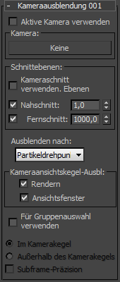

Operator "Kameraausblendung"
Bei der Kameraausblendung wird die Geometriebelastung in den Ansichtsfenstern und beim Rendern reduziert, indem alle Partikel außerhalb des Sichtkegels (für die Kamera nicht sichtbar) ausgeblendet werden. Zudem können Sie diesen Operator als Gruppenauswahlshilfsmittel zum Definieren einer Gruppe beim Kameraansichtskegel verwenden.
Benutzeroberfläche
Aktive Kamera verwenden
Wenn diese Option aktiviert ist, verwendet der Operator die Kamera, die dem aktiven Ansichtsfenster zugeordnet ist. Wenn sie deaktiviert ist, können Sie dem Kameraausblendungs-Operator eine andere Kamera zuweisen. Vorgabe=Aktiviert.
Kamera
Ermöglicht die Angabe einer Kamera, die zum Ausblenden von Partikeln verwendet werden soll. Klicken Sie auf die Schaltfläche Keine und wählen Sie in der Szene eine Kamera für die Kameraausblendung aus. Der Name der Kamera wird auf der Schaltfläche angezeigt. Nur verfügbar, wenn die Option Aktive Kamera verwenden deaktiviert ist.
Bereich Schnittebenen
Mit diesen Steuerelementen können Sie "nahe" und "entfernte" Ebenen definieren, um Partikel zu entfernen, die sich zu nahe oder zu weit entfernt in Bezug auf die Kamera befinden. Sehr kleine und weit entfernte Partikel sind in der gerenderten Ausgabe möglicherweise nicht sichtbar, aber wenn Sie nicht ausgeschnitten werden, wird ihre Geometrie bei der Renderverarbeitung berücksichtigt. Sie können vorhandene Kameraschnitteinstellungen verwenden oder neue hier definieren.
Kameraschnittebenen verwenden
Wenn diese Option aktiviert ist, werden die definierten Schnittebenen der Kamera verwendet. Das Ergebnis hängt von folgenden Kameraeinstellungen ab: Manuell abschneiden, Nahschnitt und Fernschnitt. Wenn diese Option deaktiviert ist, verwendet der Operator die folgenden Einstellungen zum Definieren der Schnittebene.
Nahschnitt
Die Option ist verfügbar, wenn Kameraschnittebenen verwenden (siehe oben) deaktiviert ist. Wenn die Option Nahschnitt aktiviert ist, werden alle Partikel, die sich näher als der Nahschnitt-Wert befinden, vom Rendern ausgeschlossen.
Fernschnitt
Verfügbar, wenn Kameraschnittebenen verwenden deaktiviert ist. Wenn die Option Fernschnitt aktiviert ist, werden alle weiter als der Fernschnitt-Wert entfernte Partikel vom Rendern ausgeschlossen.
Ausblenden nach
Ermöglicht das Angeben, anhand welchen Teils des Partikels bestimmt wird, ob es ausgeblendet wird oder nicht. Folgende Optionen sind verfügbar:
  • Partikeldrehpunkt Die Entscheidung, ob ein Partikel in den Rendervorgang aufgenommen wird oder nicht, hängt ausschließlich von der Position des Partikeldrehpunkts ab. Ein Partikel kann sich teils innerhalb und teils außerhalb des Kamera-Sichtkegels befinden, doch solange der Drehpunkt außerhalb des Partikels liegt, wird es nicht an den Renderer weitergegeben. Die Kontur, Größe und Ausrichtung des Partikels spielen keine Rolle.
  • Begrenzungskugel Ein Partikel wird gerendert, wenn sich ein beliebiger Teil seiner Begrenzungskugel im Sichtkegel der Kamera befindet. Position, Kontur und Größe spielen hier eine Rolle.
Bereich Kamerasichtkegel-Ausblendung
Mit diesen Steuerelementen können Sie angeben, ob die Partikel in den Ansichtsfenstern, beim Rendern, in beiden bzw. keinen von beiden ausgeblendet werden sollen. Als Kamerakegel wird das Raumvolumen, also das Blickfeld der Kamera, bezeichnet, das in der Regel eine vom Blickwinkel der Kamera definierte abgeflachte Pyramide inklusive naher und ferner Schnittebene beschreibt.
Rendern
Wenn diese Option aktiviert ist, blendet der Operator die Partikel außerhalb des Kamerasichtkegels beim Rendern aus.
Ansichtsfenster
Wenn diese Option aktiviert ist, blendet der Operator die Partikel außerhalb des Kamerasichtkegels in allen Ansichtsfenstern aus.
Für Gruppenauswahl verwenden
Wenn diese Option aktiviert ist, definiert der Operator eine Auswahlgruppe anhand der Geometrie des Kamerasichtkegels und der Partikelposition. Sie funktioniert ähnlich wie der Gruppenauswahl-Operator. Auf diese Weise markierte Partikel können dann den Tests Skript anzeigen, Gruppenoperator oder Teilgruppe übergeben werden.
Wenn Für Gruppenauswahl verwenden aktiviert ist, können Sie auswählen, ob Partikel innerhalb oder außerhalb des Kamerakegels eingeschlossen werden sollen:
  • Im Kamerakegel Alle Partikel im Kamerasichtkegel werden für die Gruppenoperation ausgewählt.
  • Außerhalb des Kamerakegels Alle Partikel außerhalb des Kamerakegels werden für die Gruppenoperation ausgewählt.
Subframe-Präzision
Wenn diese Option aktiviert ist, berechnet der Operator den Zeitpunkt des Ein- oder Austritts in bzw. aus dem Kamerasichtkegel mit höherer Genauigkeit. Der genaue Zeitpunkt kann wichtig sein, wenn die Gruppenauswahldaten im Teilgruppen-Test genutzt werden.
