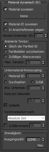

Benutzeroberfläche
Die Benutzeroberfläche wird im Parameterfenster auf der rechten Seite des Dialogfelds "Partikelansicht" angezeigt.
Anmerkung: Mit den Optionsfeldern im Rollout Material dynamisch können Sie Partikeln auf unterschiedliche Weise Material-IDs zuweisen, je nachdem, ob Sie eine animierte Textur oder ein zusammengesetztes Material verwenden. Vorgabe = Gleich der Partikel-ID.
Material zuweisen
Wenn diese Option aktiviert ist, weist der Operator den Partikeln ein bestimmtes Material zu (siehe nächster Parameter). Vorgabe = Aktiviert.
[Schaltfläche]
Über diese Schaltfläche können Sie dem Operator ein Material zuweisen. Klicken Sie auf die Schaltfläche, und wählen Sie anschließend das Material mithilfe der Material-/Map-Übersicht aus. Alternativ können Sie das Material auch aus einem Musterfeld im Material-Editor auf die Schaltfläche ziehen.
Wenn Sie dem Operator ein Material zugewiesen haben, wird sein Name auf der Schaltfläche angezeigt.
Material-ID zuweisen
Wenn diese Option aktiviert ist, definiert der Operator für jedes Partikel eine Material-ID. Vorgabe = Aktiviert.
Im Allgemeinen sollte diese Einstellung aktiviert bleiben. Im Partikelfluss werden anhand der Material-ID und des Partikelalter-Maps die weiteren Eigenschaften des Partikels ermittelt, einschließlich seiner Lebensdauer und seines aktuellen Alters. Zudem wird mithilfe der Material-ID und der zusammengesetzten Materialien ermittelt, welches Untermaterial einem Partikel zuzuweisen ist.
In Ansichtsfenster zeigen
Wenn diese Option aktiviert ist und für Partikel die Geometrieanzeige aktiviert ist, werden in den Ansichtsfenstern die Partikel mit angewendeten Materialien dargestellt.
Versatz Untermat.-ID
Bei der Materialvererbung mit einem Multi-/Unterobjekt-Material fügt der Operator "Material dynamisch" diesen Wert der Material-ID hinzu, um eine Untermaterial-ID zu erstellen. Mit dieser ID kann Partikelfluss ermitteln, welches Untermaterial des Materials geerbt und anhand der Untermaterial-ID im Material auf die Partikel im Ereignis angewendet werden soll.
Bereich "Animierte Textur"
Weist einem Partikel seine Partikel-ID als Material-ID zu. Wählen Sie diese Option, wenn Sie ein Material verwenden, das eine animierte Textur enthält, z. B. eine Bitmap, eine Partikelalter-Map oder eine Partikel-Bewegungsunschärfe-Map.
Anmerkung: "Partikelfluss" weist Partikel-IDs Partikeln zum Zeitpunkt ihrer Erzeugung fortlaufend zu, beginnend mit 0. Obwohl die höchste mögliche Partikel-ID über 2.000.000.000 ist, ist die höchste mögliche Material-ID 65535. Danach beginnt die Nummernfolge wieder bei 0. Daher erhalten Sie, wenn Sie eine Partikelalter-Map in einem Material verwenden, das dem Operator "Material dynamisch" zugewiesen ist, die besten Ergebnisse, wenn Sie eine Gesamtanzahl von höchstens 65.536 Partikeln verwenden.
Partikelalter zurücksetzen
Wenn diese Option aktiviert ist, wird das Alter jedes Partikels auf "0" zurückgesetzt, sobald es in das Ereignis eintritt.
Aktivieren Sie diese Option, wenn Sie ein animiertes Material zusammen mit einem Bitmap-Map verwenden, damit die Animation immer ab dem ersten Frame abgespielt wird.
Zufälliger Altersversatz
Wenn diese Option aktiviert ist, variiert Partikelfluss den Unterschied zwischen dem Partikelalter und der ersten Material-ID nach dem Zufallsprinzip. Der maximale Unterschied wird durch den Parameter "Max. Versatz" festgelegt.
Max. Versatz
Die maximale Anzahl von Frames, um die Partikelfluss das Partikelalter nach dem Zufallsprinzip variieren kann.
Bereich "Untermaterial-Rotoscoping"
Mit diesen Einstellungen können Sie die Grundlage wählen, auf der der Operator die Material-ID-Zuweisungen bei Verwendung eines zusammengesetzten Materials, wie z. B. "Multi-/Unterobjekt", ändert, sowie die Änderungsrate festlegen.
Material-ID
Mit dieser Option wird allen Partikeln dieselbe Material-ID zugewiesen. Der ID-Wert wird über das Zahlenauswahlfeld eingestellt.
Zyklus
Mit dieser Option wird jedem Partikel eine Material-ID im Bereich 1 bis N zugewiesen, wobei N für die Anzahl der Untermaterialien steht; die Zuweisung erfolgt in fortlaufender, ansteigender Reihenfolge. Der ersten ID wird der Wert 1 zugewiesen, der zweiten 2 usw., bis der Wert N erreicht; anschließend wird wieder 1 zugewiesen usw.
Zufall
Mit dieser Option wird jedem Partikel eine zufällige Material-ID im Bereich 1 bis N zugewiesen, wobei N für die Anzahl der Untermaterialien steht.
Anz. Untermat.
Dies ist die höchste ID-Nummer, die den Partikeln über die Option "Durchgehen" oder "Zufall" zugewiesen wird.
In der Regel wird für diese Option die Anzahl der Untermaterialien im Multi-/Unterobjekt-Material eingestellt. Wenn Sie eine niedrigere Zahl einstellen, verwendet der Operator nur diese Anzahl von Untermaterialien. Dabei wird mit dem ersten Material begonnen und aufwärts gezählt.
Anmerkung: 3ds Max übernimmt für diese Option automatisch die Anzahl der Untermaterialien im Material, allerdings nur einmal, nämlich dann, wenn Sie das Material erstmals auf den Operator anwenden. Spätere Änderungen am Material selbst oder Anwendungen eines anderen Materials auf den Operator bewirken keine Änderung oder Aktualisierung dieser Einstellung.
Rate pro Sekunde
Mit dieser Option können Sie festlegen, wie oft pro Sekunde die zugewiesene Material-ID erhöht wird. Wenn dieser Wert mit der Rate übereinstimmt, mit der Partikel in das Ereignis treten, wird eine ID pro Partikel zugewiesen. Wenn diese Einstellung niedriger ist, wird mehreren Partikeln dieselbe ID zugewiesen, wenn sie höher ist, erhöht Partikelfluss die zugewiesene ID schneller als einmal pro Partikel.
Wenn beispielsweise Partikel in Intervallen von 1/60 einer Sekunde in das Ereignis eintreten und der Wert für "Pro Sekunde" 30 ist, wird jeweils einem Partikelpaar dieselbe ID zugewiesen. Wenn Partikel in Intervallen von 1/15 einer Sekunde in das Ereignis eintreten und der Wert für "Pro Sekunde" 30 ist, wird die ID zweimal pro Partikel erhöht (oder nach dem Zufallsprinzip geändert).
Schleife
Wenn diese Option aktiviert ist und die letzte ID zugewiesen wurde, springt Partikelfluss in einer Schleife zurück zur ersten ID und beginnt erneut mit der Zuweisung. Wenn diese Option deaktiviert ist, weist Partikelfluss die höchste angegebene ID allen nachfolgenden Partikeln zu. Die Option steht nur zur Verfügung, wenn die Zuweisungsmethode "Durchgehen" verwendet wird. Vorgabe = Deaktiviert.
Ein Beispiel: Sie möchten den ersten acht Partikeln, die in das Ereignis treten, jeweils unterschiedliche Materialien zuweisen, alle nachfolgenden Partikel sollen ein einheitliches neuntes Material erhalten. Hierfür erstellen Sie ein Multi-/Unterobjektmaterial mit neun Untermaterialien und weisen es dem Operator "Material dynamisch" zu. Wählen Sie die Zuweisungsmethode "Durchgehen", und setzen Sie die Anzahl der Untermaterialien auf 9. Setzen Sie den Wert für "Rate pro Sekunde" auf die Rate, mit der die Partikel in das Ereignis eintreten. Deaktivieren Sie noch die Option "Schleife".
Synchronisation nach
Wählen Sie den Zeitrahmen zur Anwendung animierter Parameter. Diese Option ist nur verfügbar, wenn die Optionen "Material-ID" und "Durchgehen" aktiviert sind.
  • Absolute Zeit Keys für Parameter werden in den Frames angewendet, für die sie auch erstellt wurden.
  • Partikelalter Keys für Parameter werden in den Frames angewendet, in denen die Partikel das entsprechende Alter erreicht haben.
  • Ereignisdauer Keys für Parameter werden auf die Partikel ab ihrem Eintritt in das Ereignis angewendet.
Zufallsversatz
Wenn diese Option aktiviert ist, variiert Partikelfluss den Unterschied zwischen dem Partikelalter und der zugewiesenen Material-ID nach dem Zufallsprinzip. Der maximale Unterschied wird durch den numerischen Parameter festgelegt. Diese Option ist nur verfügbar, wenn die Optionen "Material-ID" und "Durchgehen" aktiviert sind.
Bereich "Einmaligkeit"
Mit der Einstellung "Einmaligkeit" werden die Reihenfolge der zugewiesenen IDs der Option "Zufall" sowie der Versatz für die Option "Zufälliger Altersversatz" variiert.
Ausgangszahl
Legt einen zufälligen Wert fest.
Neu
Berechnet auf der Grundlage einer Zufallsformel eine neue Ausgangszahl.
