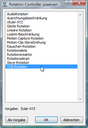

  3. Klicken Sie im Fenster "Controller zuweisen" auf das Element "Drehung: Euler-XYZ".
  4. Klicken Sie auf (Controller zuweisen).
  5. Klicken Sie im Dialogfeld "Controller zuweisen" auf "TCB-Rotation" und anschließend auf "OK".
    Der im Rollout "Controller zuweisen" aufgeführte Rotations-Controller wird durch "TCB-Rotation" ersetzt.

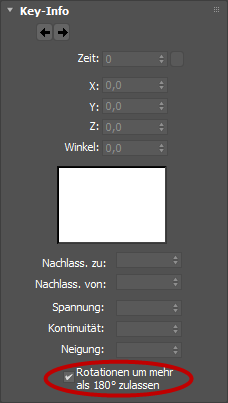

  6. Blättern Sie zum unteren Ende des Rollouts "Key-Info", und aktivieren Sie die Option "Rotationen um mehr als 180° zulassen". Dadurch können Sie größere Rotations-Keys als 180 Grad festlegen.
    Wichtig: Sie müssen die Option "Rotationen um mehr als 180 ° zulassen" aktivieren, da die Animation anderenfalls nicht ordnungsgemäß funktioniert.

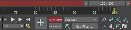

  1. Aktivieren Sie .
  2. Ziehen Sie den Zeitschieber auf Frame 100.

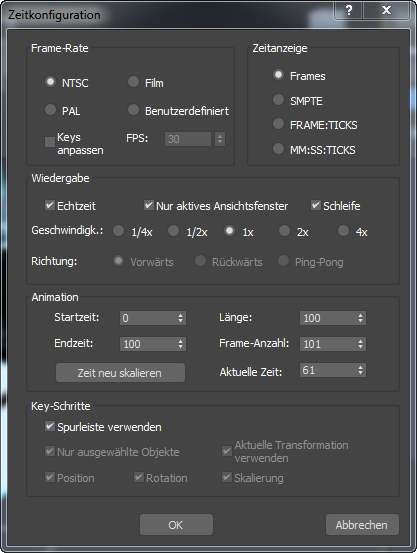

  1. Klicken Sie auf (Zeitkonfiguration).
    3ds Max öffnet das Dialogfeld Zeitkonfiguration.

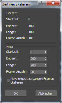

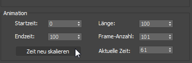

  2. Klicken Sie im Bereich "Animation" auf "Zeit neu skalieren".
  3. Stellen Sie im Dialogfeld "Zeit neu skalieren" den Wert für "Endzeit" auf 200 ein, und klicken Sie anschließend auf "OK".
  4. Klicken Sie auf "OK", um das Dialogfeld "Zeitkonfiguration" zu schließen.
    Der Schieberegler "Zeit" zeigt jetzt 200 Frames mit einem Key bei Frame 0 und bei Frame 200 an.
