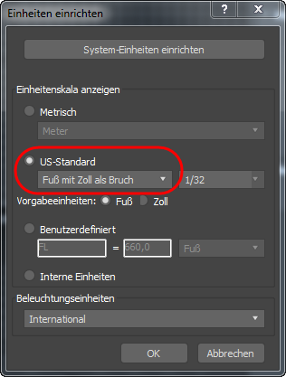

Einrichten der Einheitenskala:
    Anmerkung: Wenn Sie das Produkt außerhalb der USA verwenden, können Sie wie folgt die metrische Einheitenskala auswählen. Es ist wichtig, dass für die Skala anstelle der Vorgabeeinstellung "Interne Einheiten" in 3ds Max reale Maßeinheiten verwendet werden.
  1. Wählen Sie auf der Menüleiste die Option "Anpassen" "Einheiten einrichten".
    Das Dialogfeld "Einheiten einrichten" wird angezeigt.
  2. Wählen Sie unter "Einheitenskala anzeigen" ggf. "US-Standard".
    Legen Sie für die Skala "Fuß mit Zoll als Dezimalzahl" fest, falls erforderlich.
    Anmerkung: Behalten Sie die Einstellungen unter "System-Einheiten einrichten" unverändert bei. Diese Einstellungen sollten nur geändert werden, um die Systemeinheit auf die Standardeinstellung (Zoll) zurücksetzen, nachdem eine Datei mit einer anderen Systemeinheit geladen wurde, oder wenn Sie an Dateien arbeiten, die so groß oder so klein sind, dass die Werte nicht ordnungsgemäß in den numerischen Eingabefeldern angezeigt werden.
  3. Klicken Sie auf "OK", um die Änderung zu übernehmen.
    Bei allen nachfolgenden Aktionen werden die Maßeinheiten in den Befehlsgruppen in den bekannten realen Maßangaben angezeigt.

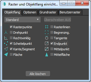

    Ändern Sie als Nächstes die Einstellungen unter "Raster und Objektfang einrichten".
Einrichten von Objektfängen:
  1. Klicken Sie im Hauptwerkzeugkasten mit der rechten Maustaste auf (3D-Objektfang).
    3ds Max öffnet das Dialogfeld der Einstellungen für "Raster und Fangpunkte".
  2. Aktivieren Sie in der Registerkarte "Objektfang" die Optionen "Rasterpunkte", "Scheitelpunkt", "Kante/Segment" und "Endpunkt". Stellen Sie sicher, dass alle anderen Objektfänge deaktiviert sind.
  3. Schließen Sie das Dialogfeld.
    Wenn "Objektfang" aktiviert ist, können Sie den Objektfang an Scheitelpunkten, Rasterpunkten und Kanten durchführen.
    Anmerkung: (Anders als bei den Einheiten werden die Einstellungen nicht in einer Szene gespeichert, aber 3ds Max merkt sie sich von Sitzung zu Sitzung.)

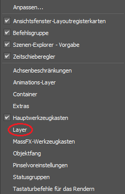

  1. Beim Start von 3ds Max ist der Werkzeugkasten "Layer" standardmäßig verdeckt. Wenn sie nicht angezeigt wird, klicken Sie mit der rechten Maustaste im Hauptwerkzeugkasten auf eine leere Stelle, und wählen Sie im Popup-Menü die Option "Layer".
