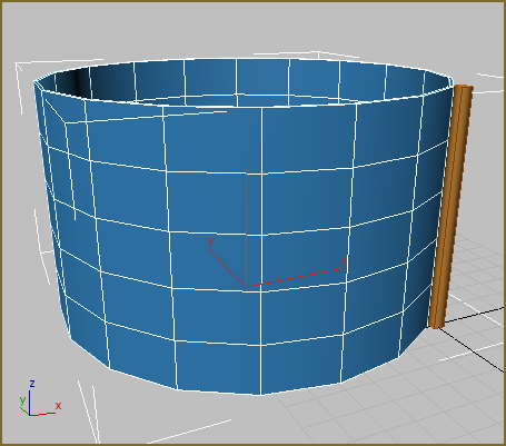

Erstellen des Rohrs:
  1. Klicken Sie bei den Steuerelementen zur Navigation auf (Zoom Grenzen), damit Sie das Fenster verkleinern und den Bereich um den Zylinder sehen können.
  2. Klicken Sie in der Erstellungsgruppe Rollout "Objekttyp" auf "Rohr".
    Die Schaltfläche "Rohr" wird hervorgehoben, um kenntlich zu machen, dass sie aktiv ist und zum Erstellen verwendet werden kann.
  3. Ziehen Sie an einer beliebigen Stelle im Ansichtsfenster ein Rohr auf.
    Die Größe ist unwesentlich, da sie bereits im nächsten Schritt geändert wird.
    Erstellen Sie ein Rohr.
  4. Stellen Sie in der Erstellungsgruppe im Rollout "Parameter" den Wert für "Radius 1" auf 6' 0.0" ein. Möglicherweise müssen Sie auf "Ändern" klicken, damit das Rollout "Parameter" angezeigt wird.
  5. Stellen Sie den Wert für "Radius 2" auf 5' 11.0" ein.
  6. Stellen Sie den Wert für "Höhe" auf 7' 0.0" ein.
    Ändern Sie den Radius und die Höhe des Rohrs.

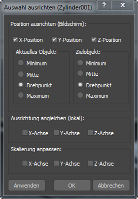

Ausrichten des Rohrs:
    Zentrieren Sie als Nächstes das Rohr über dem Zylinder.
  1. Klicken Sie im Werkzeugkasten auf (Ausrichten).
    Das Rohr ist bereits ausgewählt, richten Sie es also am Zylinder aus.
  2. Klicken Sie im Ansichtsfenster auf den Zylinder.
  3. Aktivieren Sie im Dialogfeld "Auswahl ausrichten" Bereich "Position ausrichten (Welt)" die Optionen "X-Position", "Y-Position" und "Z-Position". Wählen Sie sowohl für das aktuelle Objekt als auch für das Zielobjekt den Drehpunkt aus. Klicken Sie auf "OK".
    Das Rohr wird über dem Zylinder zentriert.
  4. Klicken Sie im Hauptwerkzeugkasten auf (Objekt auswählen), um "Auswählen und verknüpfen" zu deaktivieren.
  5. Klicken Sie auf die Erstellungsgruppe und benennen Sie dann das Objekt "Rohr" unter "Name und Farbe" in left enclosure panels um.

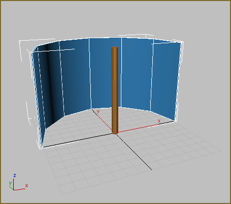

Aufschneiden des Rohrs:
  1. Wechseln Sie zur Modifikatorgruppe.
  2. Aktivieren Sie im Rollout "Parameter" die Option "Segment ein".
  3. Passen Sie die Werte für "Segment von" und "Segment bis" so an, dass eine Hälfte des Rohrs im Ansichtsfenster zu sehen ist (siehe Abbildung). Legen Sie sie auf 90,0 und -90,0 Grad fest.
  4. Stellen Sie den Wert für "Seiten" auf 6 ein. Das Gehäuse wird nicht aus gekrümmtem Glas, sondern aus flachen Paneelen erstellt.
  5. Stellen Sie den Wert für "Höhensegmente" auf 1 ein.
    Verringern Sie die Anzahl der Flächen.

    Linkes und rechtes Gehäuse
    Im weiteren Verlauf werden Sie weitere Änderungen an den Gehäusen vornehmen, aber zunächst erstellen Sie die Drehtür.
