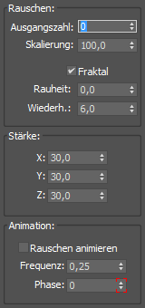

  4. Klicken Sie auf das Dropdown-Menü "Modifikatoren-Liste" und wählen Sie den Modifikator "Rauschen".
  5. Aktivieren Sie in der Gruppe "Rauschen" die Option "Fraktal", und legen Sie im Bereich "Stärke" die X-, Y- und Z-Achsen auf 30.0 fest.
    Der Felsen nimmt Form an, könnte aber etwas flacher sein.
