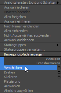

- Klicken Sie mit der rechten Maustaste in das Ansichtsfenster "Perspektive", und wählen Sie im Menü die Option "Verschieben" aus.
Das Kontextmenü wird als "Quad-Menü" bezeichnet. Über dieses Menü können Sie schnell auf Hilfsmittel aus dem Werkzeugkasten und der Befehlsgruppe zugreifen. Sie können das Quad-Menü sogar so anpassen, dass Sie per Mausklick auf die am häufigsten verwendeten Hilfsmittel zugreifen können.
