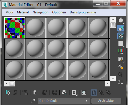

Öffnen des Material-Editors:
  1. Wählen Sie im Hauptwerkzeugkasten aus dem Flyout "Material-Editor" die Option (Material-Editor), um den kompakten Material-Editor zu öffnen.
    (Ein Flyout ist wie ein Dropdown-Menü, enthält allerdings Schaltflächen anstelle von Text.)
    Der Material-Editor wird in einem verschiebbaren Fenster geöffnet.
    Der kompakte Material-Editor ist im Allgemeinen besser geeignet, wenn Sie lediglich Materialien zuweisen möchten, die bereits entworfen wurden. Der erweiterte Material-Editor nimmt mehr Platz auf dem Bildschirm ein und ist praktischer und vielseitiger, wenn es um das Entwerfen von Materialien geht.
    Anmerkung: Wenn Sie den erweiterten Material-Editor versehentlich geöffnet haben, wählen Sie aus dem Werkzeugkasten des Material-Editors die Option "Modi" "Kompakter Material-Editor ".

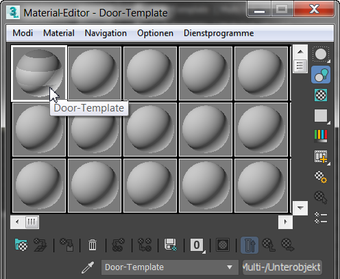

  4. Doppelklicken Sie im Browser auf den Materialnamen Door-Template.
    Das Material der Tür wird im ersten Musterfeld des kompakten Material-Editors angezeigt.
  5. Schließen Sie die Material-/Map-Übersicht.
  6. Ziehen Sie das Material von der Musterkugel auf das Türobjekt im Ansichtsfenster.
    Die Tür wird jetzt mit transparentem Glas angezeigt. Im Material-Editor ist die Musterkugel nun mit Ecken versehen, die zeigen, dass dieses Material auf ein Objekt in der Szene angewendet wurde.

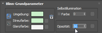

  5. Ändern Sie im Rollout "Blinn-Grundparameter" die Farbe des Materials, indem Sie auf die Schaltfläche für die Streufarbe klicken.
    Die Farbauswahl wird geöffnet. Wählen Sie eine grüne Farbe aus.
    Immer, wenn Sie auf eine andere Farbe klicken, wird im Ansichtsfenster das Material entsprechend aktualisiert. Wenn Sie eine Farbe ausgewählt haben, klicken Sie auf die Schaltfläche "OK".
    "Blinn", benannt nach James Blinn, dem Pionier im Bereich Computergrafik, ist der vom Standardmaterial vorgabemäßig verwendete Shadertyp. Ein Shader bestimmt, wie das Material mit Licht interagiert. "Streulicht" bezieht sich auf die Farbe des Grundmaterials. Sie finden weitere Informationen über Shader und Materialien in der 3ds Max-Hilfe.
  6. Stellen Sie im Rollout "Blinn-Grundparameter" den Wert für "Opazität" auf 66 ein.

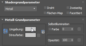

  4. Klicken Sie im Rollout "Shadergrundparameter" neben "Blinn" auf den Pfeil des Dropdown-Menüs, und wählen Sie "Metall".
    Dieser Shader ist für metallische Materialien besser geeignet.
  5. Klicken Sie im Rollout "Metall-Grundparameter" auf das Farbmuster für die Umgebung.
    Wählen Sie in der Farbauswahl eine dunkle, fast schwarze Farbe. Sie können die Farbe mit Schieberegler für den Weißgrad einstellen.
    Anmerkung: Die Streufarbe besteht nun aus diesem dunklen Farbton, da die Werte für die Streu- und die Umgebungsfarbe standardmäßig miteinander verbunden sind.

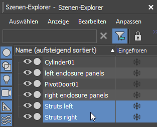

  7. Klicken Sie im Szenen-Explorer und klicken Sie dann bei gedrückter STRG-Taste, um die Objekte des Typs Verstrebungen auszuwählen. Ist der Szenen-Explorer nicht geöffnet, klicken Sie im Hauptwerkzeugkasten auf oder drücken Sie die Taste H.

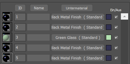

    Im Rollout "Multi-/Unterobjekt-Grundparameter" können Sie auf die einzelnen Materialien klicken und darauf zugreifen.
  3. Ziehen Sie die grüne Musterkugel auf die Schaltfläche mit der Bezeichnung "Innere Abschrägung (Standard)". Wählen Sie im Dialogfeld "Materialinstanz/-kopie erstellen" die Option "Instanz", und klicken Sie auf "OK".
    Wenn Sie zum Kopieren eines Elements die Option "Instanz" verwenden, werden alle Instanzen verändert, wenn eine davon bearbeitet wird. Wenn Sie beispielsweise dem Glas eine neutrale Farbe zuweisen, wird diese Änderung auch von den anderen Instanzen übernommen.
    Dies ist das Material, das auf das Glas angewendet wird. Das Glas der Drehtür im Ansichtsfenster nimmt eine grüne Farbe an.
  4. Ziehen Sie das Material für das schwarze Metall-Finish auf die anderen Material-Musterfelder des Multi-/Unterobjekt-Materials. Wählen Sie jeweils "Instanz".
