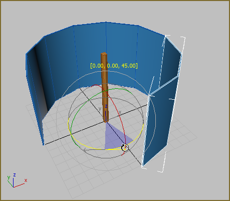

Drehen des rechten Gehäuses:
  1. Wählen Sie das Objekt right enclosure panels aus.
  2. Klicken Sie im Hauptwerkzeugkasten zum Aktivieren auf (Auswählen und drehen), und bewegen Sie anschließend im Ansichtsfenster den Mauszeiger über das Symbol des Transformations-Gizmos. Wenn die Z-Achse (der blaue horizontale Kreis) markiert ist, halten Sie die Maustaste gedrückt und ziehen Sie das Objekt right enclosure panels, bis es 45 Grad um die Z-Achse gedreht ist und es das Objekt left enclosure panels berührt, wie im Folgenden dargestellt.
    Während der Drehung wird das Drehungsmaß in Gelb im Ansichtsfenster oberhalb des Transformations-Gizmos angezeigt. Das gewünschte Ergebnis wird mit dem Wert "(0.00, 0.00, 45.00)" erzielt.
    Drehen des rechten Gehäuses.
    Diese Drehung ist nur temporär für die Dauer der Modellierung.

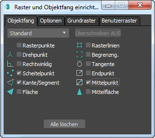

  1. Klicken Sie mit der rechten Maustaste auf eine der Objektfangschaltflächen im Hauptwerkzeugkasten, oder wählen Sie aus dem Menü "Extras" "Raster und Fangpunkte" "Raster und Objektfang einrichten".
    3ds Max öffnet das Dialogfeld der Einstellungen für "Raster und Fangpunkte".
  2. Klicken Sie auf der Registerkarte "Objektfang" auf "Alle löschen", und aktivieren Sie dann die Optionen "Scheitelpunkt", "Kante/Segment" und "Mittelpunkt". Schließen Sie das Dialogfeld.
    Anmerkung: Auch wenn Sie die Einstellungen für den Objektfang geändert haben, müssen Sie den Objektfang noch aktivieren.
  3. Drücken Sie S, um den Objektfang zu aktivieren.
    Im Hauptwerkzeugkasten wird die Schaltfläche "3D-Objektfang" hervorgehoben.

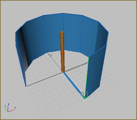

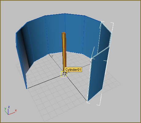

  5. Bewegen Sie den Mauszeiger im Ansichtsfenster "Perspektive" über den Zylinder in der Mitte.
    Sie können das Objektfangsymbol sehen, das bei jeder Bewegung den Kanten des Zylinders folgt.
  6. Positionieren Sie den Mauszeiger so, dass Sie einen Objektfang an der unteren rechten Kante des Zylinders durchführen.
  7. Ziehen Sie nach rechts, weg vom Zylinder, und halten Sie die Maustaste gedrückt. Führen Sie einen Objektfang an der Vorderseite des rechten Gehäuseobjekts aus. Lassen Sie die Maustaste los, um die Breite der Tür festzulegen.
    Führen Sie einen Objektfang am rechten Gehäuse durch.

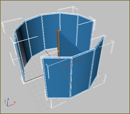

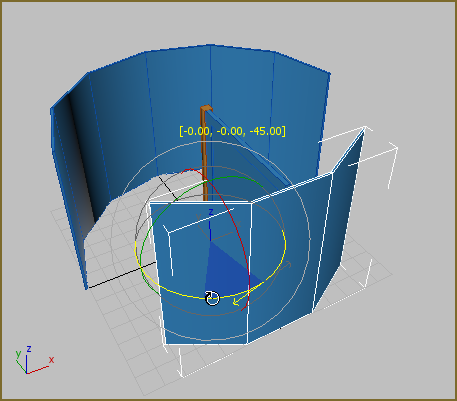

Drehen des Gehäuses:
  1. Wählen Sie das Objekt right enclosure panels aus, das Sie im Verlauf dieses Lehrgangs gedreht haben.
  2. Drehen Sie das segmentiert Rohr an seine ursprüngliche Stelle, indem Sie es um –45 Grad um die Z-Achse drehen.
    Tipp: Sie können die Drehung alternativ auch in der Statusleiste in die Koordinatenanzeige eingeben.
    Anmerkung: Wenn die Drehflügeltür nach der Drehung durch das Gehäuse ragt, wählen Sie die Drehflügeltür, und reduzieren Sie mithilfe der Gruppe "Ändern" ihre Breite, bis sich die Tür nahtlos in die Öffnung einpasst.

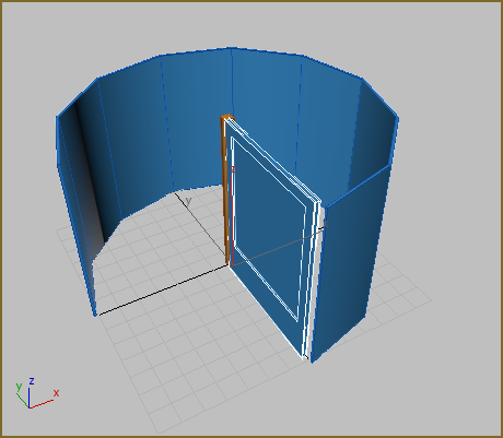

Überprüfen Sie die Türposition, und korrigieren Sie sie gegebenenfalls:
  1. Aktivieren Sie das Ansichtsfenster "Oben".
  2. Vergewissern Sie sich, dass für das Ansichtsfenster der Modus " Drahtgittermodellschattierung" ausgewählt wurde.
  3. Vergrößern Sie die Ansicht, sodass Sie die Basis des Zylinders und die Tür sehen können.
  4. Drehen Sie die Tür wenn nötig, bis sie rechtwinklig auf der Achse steht: Klicken Sie auf ("Auswählen und drehen"), klicken Sie auf das Türobjekt, und legen Sie in der Statusleiste für die Z-Koordinate 0,0 fest (zum Zurücksetzen auf null klicken Sie mit der rechten Maustaste auf die Pfeile des Zahlenauswahlfelds).
  5. Verschieben Sie ggfs. die Drehflügeltür, so dass sie zentrisch an der Achsenkante ausgerichtet ist, wie in der Abbildung zu sehen.
