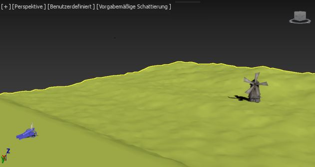

    Das Ansichtsfenster "Perspektive" müsste aktiv sein; in diesem Fall ist es gelb umrahmt. Wenn kein Rand sichtbar ist, klicken Sie mit der rechten Maustaste auf eine beliebige Stelle innerhalb des Ansichtsfensters, um es zu aktivieren.

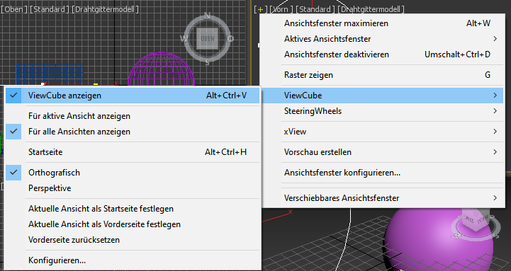

  1. Je nachdem, wie 3ds Max derzeit eingerichtet ist, sind die ViewCube-Steuerungen möglicherweise in der rechten oberen Ecke der Ansichtsfenster nicht sichtbar.
    Perspektivische Version des ViewCube
  2. Wenn der ViewCube nicht angezeigt wird, klicken Sie im Ansichtsfenster "Perspektive" auf die Beschriftung "Allgemein", die wie "[+]" aussieht, und wählen Sie "ViewCube" "ViewCube anzeigen" aus.

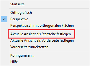

  3. Klicken Sie im Ansichtsfenster "Perspektive" mit der rechten Maustaste auf den ViewCube, und wählen Sie "Aktuelle Ansicht als Startseite festlegen".

    Anmerkung: Sie können den Startseitenblickpunkt jederzeit auf die aktuelle Ansicht zurücksetzen, indem Sie mit der rechten Maustaste auf den ViewCube klicken und "Aktuelle Ansicht als Startseite festlegen" klicken.

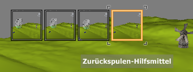

  3. Wenn Sie fertig sind, klicken Sie auf die Schaltfläche "Zurückspulen", und ziehen Sie nach links.
  4. Das Zurückspulen-Hilfsmittel übergibt eine Reihe von Miniaturen, von denen jede einen in der Vergangenheit ausgewählten Navigationspunkt darstellt. Lassen Sie die Maustaste auf einer beliebigen Miniatur los. Das Ansichtsfenster spult zu diesem Punkt zurück.

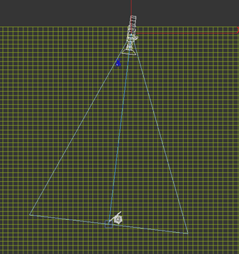

  2. Klicken Sie in der Erstellungsgruppe auf (Kameras) und dann auf "Ziel", um die Option zu aktivieren.
  3. Klicken Sie im Ansichtsfenster "Oben" hinter und leicht rechts von der Kanone, und ziehen Sie die Maus anschließend nach unten zu einem Punkt direkt links neben der Windmühle (wie in der folgenden Abbildung gezeigt). Ignorieren Sie im Moment die genaue Kameraplatzierung. Sie werden sie später anpassen.

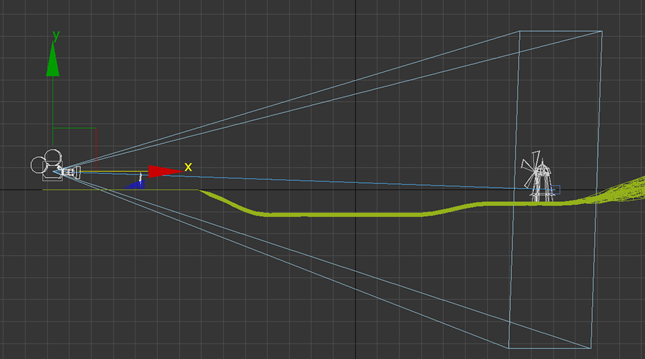

  6. Klicken Sie mit der rechten Maustaste auf das Ansichtsfenster "Links", klicken Sie auf den Y-Achsen-Manipulator der Kamera und ziehen Sie ihn leicht nach oben, so dass Sie im Ansichtsfenster "Camera001" mehr vom Horizont sehen können.
  7. Wenn die Kanone nicht im Ansichtsfenster "Camera001" sichtbar ist, ziehen Sie die Kamera im Ansichtsfenster "Oben", bis der vordere Teil der Kanone im Bildausschnitt des Ansichtsfensters "Camera001" angezeigt wird, wie in der Abbildung unten zu sehen.
