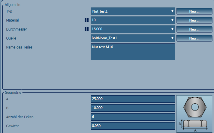

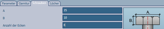

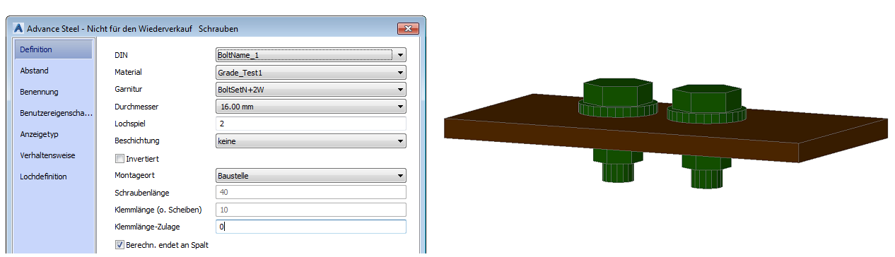

Auf der Registerkarte Schrauben:

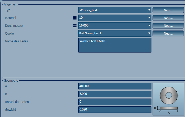

Weitere Informationen finden Sie unter Erstellen und Anpassen von Muttern- und Unterlegscheibentypen. Die folgende Konfiguration wurde so erstellt, dass sie der in diesem Beispiel definierten Schraube entspricht:

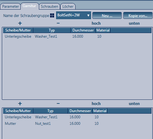

Nach dem Definieren der neuen Muttern- und Unterlegscheibentypen:
In diesem Beispiel wurden für den oberen Teil der Schraube eine Unterlegscheibe und für den unteren Teil der Schraube eine Unterlegscheibe sowie eine Mutter hinzugefügt:

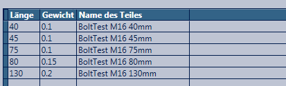

Navigieren Sie zurück zur Registerkarte Parameter und definieren Sie die Regeln, die für die in der ersten Tabelle der Registerkarte Schrauben eingegebenen Schraubenlängen verwendet werden sollen.

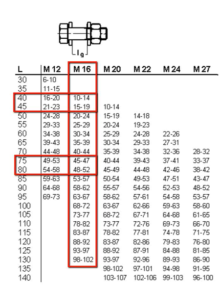

Regeln werden gemäß bestimmten Normen definiert. Für dieses spezielle Beispiel hat die Norm eines Schraubenkörpers von 16 mm Dicke (M16) das folgende Muster, wobei L die gesamte Körperlänge der Schraube und lg die Klemmlänge der Schraube (zwischen den Unterlegscheiben und Muttern) ist:
In der Tabelle der Registerkarte Schrauben waren die definierten Schraubenlängen 40 mm, 45 mm, 75 mm, 80 mm und 130 mm. Daher werden die Regeln für diese speziellen Schraubenlängen definiert.
Zum Erstellen einer Regel in der Tabelle Management Tools müssen Sie ein Muster in der Norm finden.
Gemäß der in diesem Beispiel verwendeten Norm nehmen die Schraubenlängen und die Klemmlängen um 5 mm zu, bis die Schraubenlänge 75 mm erreicht. Daher beträgt die Klemmlänge für Schraubenlängen zwischen 40 mm und 75 mm mindestens 10 mm, mit einem Schritt für die Vergrößerung der Schraubenlänge von 5 mm und einer maximalen Klemmlänge von 47 mm.
Wenn die Schraubenlänge 75 mm erreicht, beträgt die Klemmlängenzugabe nicht mehr 5 mm sondern ist kürzer. Das bedeutet, dass sich das Muster ändert. Sie müssen daher eine andere Regel für Schraubenlängen ab 80 mm definieren.

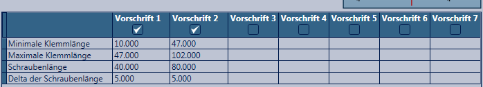

Die beiden Regeln, die sich aus diesen Normmustern ergeben lauten:
Regel 1: Bei Schraubenlängen zwischen 40 mm und 75 mm beträgt die Klemmlänge mindestens 10 mm, die Vergrößerung der Schraubenlänge (Delta) beträgt 5 mm und die maximale Klemmlänge beträgt 47 mm.
Regel 2: Bei Schraubenlängen ab 80 mm beträgt die Klemmlänge mindestens 47 mm, die Vergrößerung der Schraubenlänge (Delta) beträgt nach wie vor 5 mm und die maximale Klemmlänge beträgt 102 mm.
Klicken Sie nach der Eingabe der Regeln in der Registerkarte Parameter auf Anwenden.

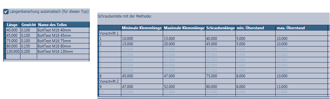

Sie können die Genauigkeit Ihrer Regeln auf der Registerkarte Schrauben in der zweiten Tabelle für die Längen überprüfen, die in der ersten Tabelle definiert wurden.
(Voreinstellungen aktualisieren) in der Registerkarte Werkzeuge
, um die Datenbank mit den neuen Einstellungen zu aktualisieren.
Sie können die neue Schraube jetzt nach Bedarf im 3D-Modell verwenden:
