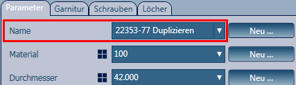

Beim Einrichten zum Erstellen neuer Schrauben ist es einfacher und schneller, mit einer vorhandenen Konfiguration zu beginnen, die Ihren Anforderungen am ehesten entspricht, und nur einige der Parameter anzupassen, um die gewünschte Anpassung zu erhalten.
So duplizieren Sie eine Schraube:
