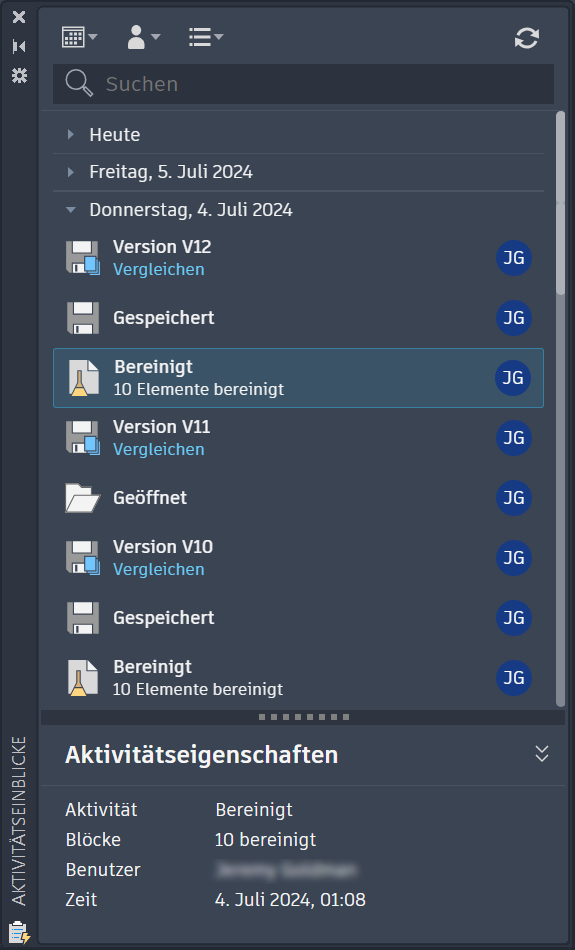

  1. Klicken Sie auf Registerkarte Ansicht > Gruppe Verlauf > Aktivitätseinblicke. Finden
    Die Palette Aktivitätseinblicke wird geöffnet, und es wird die Aktivität für die aktuelle Zeichnung angezeigt.
    Anmerkung: Aktivitäten werden protokolliert, auch wenn die Palette Aktivitätseinblicke geschlossen ist. Alle Aktivitäten werden beim nächsten Öffnen der Palette angezeigt.
  2. Klicken Sie auf eine Aktivität, um weitere Details in der Gruppe Aktivitätseigenschaften anzuzeigen.
Anmerkung: Die Liste der Aktivitäten wird jedes Mal aktualisiert, wenn die Zeichnung gespeichert wird.

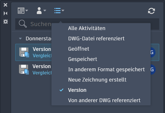

Durch Auswahl von Version im Aktivitätsfilter können Sie Versionsaktivitäten isolieren. Um weiter zu filtern, klicken Sie auf den Datumsbereich und die Benutzerfilter.

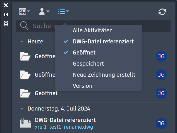

    • Aktivität: Erweitern Sie den Aktivitätsfilter. Wählen Sie eine Option aus der Liste der Aktivitätstypen für die aktuelle Zeichnung aus.
    Anmerkung: Sie können mehrere Optionen in den Benutzer- und Aktivitätsfiltern auswählen.
