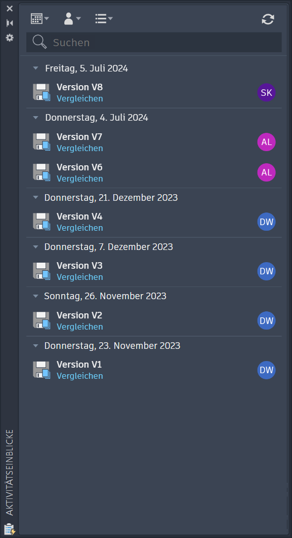

Aktivitätseinblicke
Verwenden Sie Aktivitätseinblicke, um die Beiträge Ihrer Teamkollegen zu gemeinsam genutzten Zeichnungsdateien zu sehen, Versionsverläufe zu vergleichen und über AutoCAD-Produkte hinweg mit anderen Personen zusammenzuarbeiten.
Aktivitätseinblicke zeichnen die Aktualisierungen der einzelnen Mitarbeiter in einer Zeichnungsdatei auf, optimieren die Zusammenarbeit und helfen Ihnen, schnell und dort weiterzumachen, wo Sie aufgehört haben.
Anmerkung: Aktivitäten werden protokolliert, auch wenn die Palette Aktivitätseinblicke geschlossen ist. Alle Aktivitäten werden beim nächsten Öffnen der Palette angezeigt.
Speicherort für Aktivitätseinblicke
Aktivitäten werden in den Speicherort für Aktivitätseinblicke übernommen, der im Dialogfeld Optionen auf der Registerkarte Dateien angegeben ist. Der vorgegebene Speicherort für Aktivitätseinblicke lautet C:\Benutzer\{Benutzername}\AppData\Local\Autodesk\ActivityInsights\Common.
Um Aktivitätseinblicke für die Zusammenarbeit zu verwenden, ändern Sie diesen Pfad in einen freigegebenen Speicherort.
Anmerkung: Derzeit zeigt AutoCAD LT auf der Palette Aktivitätseinblicke nur Versionsaktivitäten an. Für Zeichnungen, die in Autodesk Docs, auf OneDrive, Box, Dropbox und Google Drive gespeichert sind, werden alle Aktivitäten protokolliert.
Vergleichen verschiedener Versionen
Wenn Sie Aktivitätseinblicke mit einem unterstützten Cloud-Speicheranbieter nutzen, können Sie mühelos frühere und aktuelle Versionen vergleichen.
Zusammenarbeit über mehrere AutoCAD-Produkte
Alle AutoCAD-Produkte zeichnen Zeichenaktivitäten auf. AutoCAD LT zeigt jedoch derzeit nur Versionsaktivitäten auf der Palette an, und die AutoCAD Mobile-App verfügt noch nicht über die Palette Aktivitätseinblicke. Wenn Sie mit Teamkollegen in verschiedenen AutoCAD-Produkten zusammenarbeiten, stellen Sie sicher, dass alle Personen ihre Dateien am gleichen Speicherort für Aktivitätseinblicke speichern.
AutoCAD, AutoCAD for Mac und AutoCAD Web zeigen alle Aktivitäten für die geöffnete Zeichnung an, auch wenn eine bestimmte Aktivität in diesem AutoCAD-Produkt nicht unterstützt wird. Der Befehl STANDARDS wird beispielsweise nur in AutoCAD unterstützt. Wenn Sie diese Option jedoch verwenden, wird die Aktivität Standards in der Palette Aktivitätseinblicke für AutoCAD for Mac und AutoCAD Web angezeigt.
