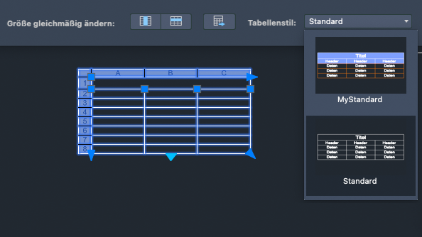

So wenden Sie einen neuen Tabellenstil auf eine Tabelle an
Tabellenleiste
  1. Klicken Sie auf eine Rasterlinie in der Tabelle, um die Tabelle auszuwählen.
    In der Tabellenleiste werden Miniaturansichten für jeden Tabellenstil angezeigt.
  2. Wählen Sie einen Tabellenstil aus.
    Der Tabellenstil wird auf die Tabelle angewendet.
Eigenschaften-Inspektor
  2. Wenn der Eigenschaften-Inspektor nicht geöffnet ist, klicken Sie auf Menü Fenster > Eigenschaften-Inspektor.
  3. Wählen Sie im Eigenschaften-Inspektor im Abschnitt Tabelle einen Tabellenstil aus der Dropdown-Liste Tabellenstil aus.
Kontextmenü
  2. Klicken Sie auf die rechte Maustaste, und wählen Sie Tabellenstil.
  3. Wählen Sie im Flyout Tabellenstil in der Liste einen Tabellenstil aus.
