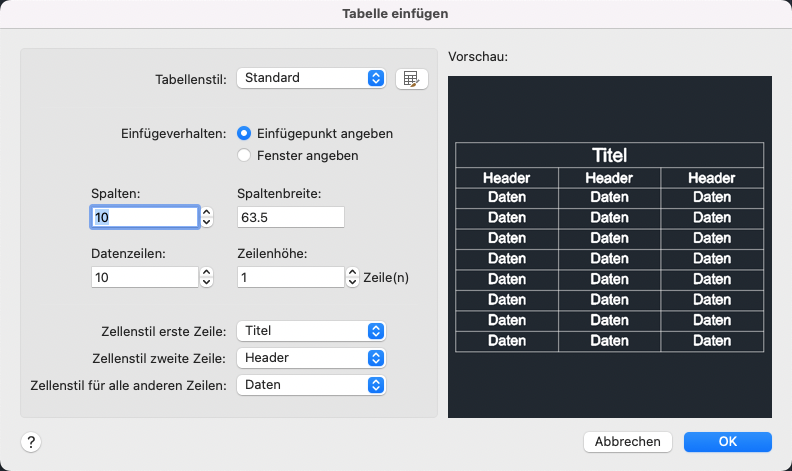

So erstellen Sie eine Tabelle
  1. Klicken Sie auf Registerkarte Zeichnen > Gruppe Tabelle > Tabelle.
    Das Dialogfeld Tabelle einfügen wird angezeigt.
  2. Wählen Sie den für die Tabelle zu verwendenden Tabellenstil.
  3. Wählen Sie eine Option für das Einfügen der Tabelle:
    • Einfügepunkt angeben: Nachdem Sie auf OK geklickt haben, werden Sie zur Eingabe eines Einfügepunkts aufgefordert, der für die obere linke Ecke der Tabelle verwendet wird.
    • Fenster angeben: Nachdem Sie auf OK geklickt haben, werden Sie aufgefordert, die obere linke und untere rechte Ecke für die Tabelle anzugeben.
    Der Cursor wird in der oberen Zelle platziert, um den Text einzugeben, und die Texteditorleiste wird angezeigt.
  4. Geben Sie je nach Bedarf Text ein. Mit der TABULATORTASTE wechseln Sie von einer Zelle zur nächsten.
  5. Klicken Sie in der Leiste auf Speichern, um die Änderungen zu speichern und die Tabelle zu schließen.
Anmerkung: Der aktuelle Tabellenstil wird der Tabelle zugewiesen.
