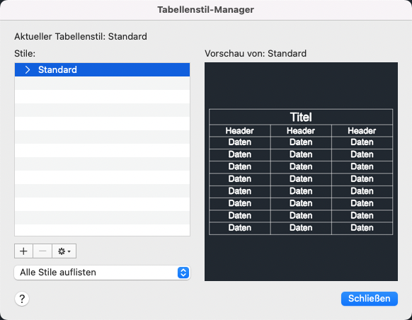

Vorhandene Tabellenstile für die aktuelle Zeichnung werden im Dialogfeld Tabellenstil-Manager aufgeführt.

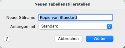

Das Dialogfeld Neuen Tabellenstil erstellen wird angezeigt.
- Geben Sie den Stilnamen ein.

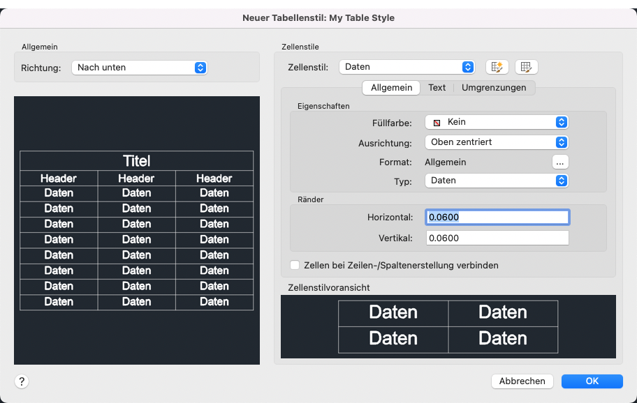

Das Dialogfeld Neuer Tabellenstil wird angezeigt.
Es gibt drei Vorgabe-Zellenstile, aus denen ein Tabellenstil besteht: Titel, Header und Daten.
- Wählen Sie den Zellenstil aus der Dropdown-Liste aus.
- Wählen Sie die Eigenschaften für diesen Zellenstil aus. Klicken Sie auf die Registerkarten Allgemein, Text und Umgrenzungen, um alle verfügbaren Eigenschaften für den ausgewählten Zellenstil anzuzeigen.
- Klicken Sie auf OK, um alle Änderungen am Tabellenstil zu speichern.

- Legen Sie die Zellenstileigenschaften auf den Registerkarten Allgemein, Text und Umgrenzungen fest.
