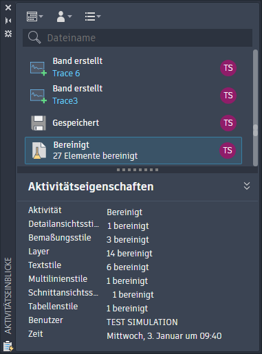

Die in AutoCAD 2024 eingeführten Aktivitätseinblicke protokollieren jetzt noch mehr Aktivitätstypen und bieten detaillierte Informationen in der neuen Gruppe Aktivitätseigenschaften.
Im folgenden Beispiel werden detaillierte Informationen über die Anzahl und die Typen von Objekten angezeigt, die aus einer ausgewählten Bereinigt-Aktivität entfernt wurden.

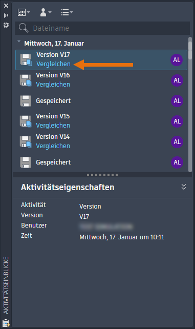

Zuletzt geöffnete DWG wurde nun mit den Aktivitätseinblicken zusammengeführt. Wenn also eine Datei bei einem unterstützten Cloud-Speicheranbieter wie Autodesk Docs, Google Drive, OneDrive, Box oder Dropbox gespeichert wird, wird eine neue Dateiversion als Versionsaktivität auf der Palette Aktivitätseinblicke angezeigt. Klicken Sie in der Aktivität Version auf Vergleichen, um die Unterschiede zwischen der aktuellen und der vorherigen Version anzuzeigen.

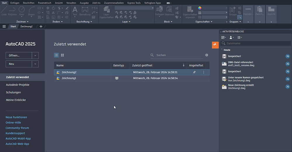

Sie können außerdem die Aktivitäten einer Zeichnung anzeigen, ohne die Datei zu öffnen. Klicken Sie auf der Registerkarte Start auf Zuletzt verwendet, und wählen Sie Ihre Zeichnung aus. Klicken Sie dann auf die vertikale Ellipse, und wählen Sie Aktivitätseinblicke anzeigen, um die Zeichnungsaktivitäten in der fixierten Palette anzuzeigen.
