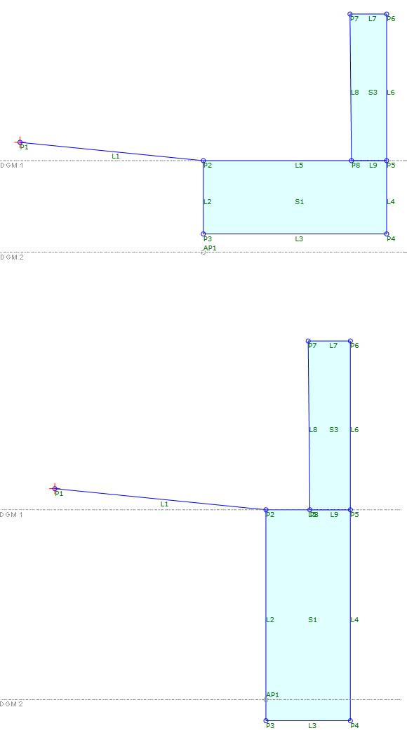

Beispiel
Ein Beispiel zur Verwendung dieses Geometrieelements finden Sie in der folgenden PKT-Beispieldatei:
Set Variable Value Example.pkt
In diesem Beispiel werden Variablen zum Definieren der Höhe und Breite eines Stützmauerfundaments verwendet. Die Höhe und Breite des Fundaments hängt vom Abstand zwischen zwei Ziel-DGMs ab.
Anmerkung: Wenn Sie die Bedingung in diesem Beispiel prüfen möchten, ändern Sie den Voransichtswert (Preview Value) von DGM 2.
