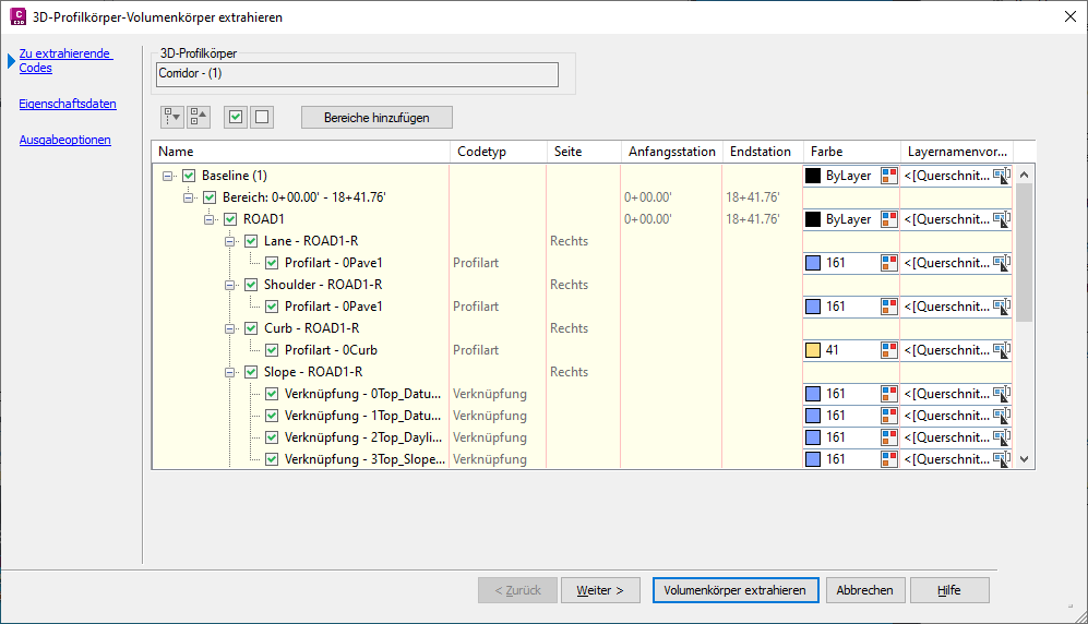

  5. Legen Sie im Assistenten Erstellen von Volumenkörpern aus 3D-Profilkörpern auf der Seite Zu extrahierende Codes Folgendes fest:
    • Nehmen Sie Farbeinstellungen für Querschnitte, Profilarten oder Verknüpfungen vor. Klicken Sie auf das Symbol , um das Dialogfeld Farbe wählen für einen ausgewählten Querschnitt, eine Profilart oder Verknüpfung zu öffnen. Weisen Sie aus der Palette eine Farbe den zu extrahierenden Profilarten und Verknüpfungen zu.
      Tipp: Nachdem Sie eine Farbe für eine Profilart oder eine Verknüpfung festgelegt haben, öffnen Sie das Kontextmenü und klicken Sie auf Einstellungen auf alle gleichgeordneten Knoten anwenden. Dadurch können Sie schnell mehrere Profilart- und Verknüpfungseinstellungen synchronisieren.
    • Geben Sie die Layernamenstruktur für Querschnitte, Profilarten und Verknüpfungen an. Klicken Sie auf , um das Dialogfeld Namensvorlage zu öffnen. Wählen Sie in der Liste Eigenschaftsfelder die zu verwendende Layernamenstruktur, und klicken Sie auf Einfügen.
      Tipp: Um eine erweiterte Namenstruktur festzulegen, beispielsweise <[Konstruktionsbereich-Name]> <[Querschnittsbestandteil-Name]> <[Profilartcodes]>, wählen Sie die einzelnen Eigenschaften nacheinander aus der Liste und klicken nach jeder Auswahl auf Einfügen.
