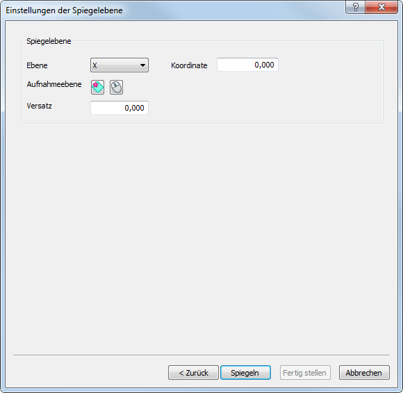

  3. Klicken Sie auf Weiter. Die Seite Einstellungen der Spiegelebene wird angezeigt.
  4. Wählen Sie im Bereich Spiegelebene die Ebene aus, in der Sie das Teil spiegeln möchten. Um das Bauteil folgenderweise zu spiegeln:
    • In einer Hauptebene, wählen Sie X, Y, oder Z in der Ebene-Liste aus und geben Sie die Position der Spiegelebene in das Koordinate-Feld ein.
    • In einer benutzerdefinierten Ebene, klicken Sie auf . Klicken Sie und ziehen Sie in der CAD-Ansicht den Mauszeiger über das Modell. Die Koordinaten des Punkts, der die Spiegelebene und den Normalenvektor der Referenzebene bestimmt, werden angezeigt. Sie können auch stattdessen <Benutzerdefiniert> in der Ebene-Liste auswählen und die Koordinaten des Punkts, der die Spiegelebene definiert, und den Vektor der Referenzebene eingeben.
    • In einer ausgewählten Ebene, lassen Sie die gewünschte Ebene in der CAD-Ansicht anzeigen, und klicken Sie auf . Bewegen Sie den Mauszeiger in der CAD-Ansicht über das Modell und klicken Sie auf die Ebene.
      Wenn Sie eine Ebene auswählen, die parallel zu einer Hauptebene liegt, werden die Hauptebene und die Koordinaten der Spiegelebene angezeigt. Wenn Sie eine nicht parallele Ebene auswählen und <Benutzerdefiniert> in der Ebene-Liste ausgewählt ist, werden die Koordinaten des Punkts, der die Spiegelebene definiert, und der Normalenvektor der Referenzebene angezeigt.
  5. Um das Modell nach Spiegelung der Prüfung zu versetzen, geben Sie den Versatz-Abstand von der Spiegelebene ein. Wenn Sie die Prüfung in einer Hauptebene spiegeln, wird der Versatz in der positiven Richtung der Ebene angewendet. Wenn Sie die Prüfung in einer benutzerdefinierten Ebene spiegeln, wird der Versatz in der Richtung des Normalenvektors der Ebene angewendet.

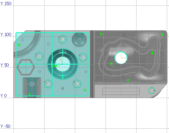

Diese Beispiele zeigen Ihnen die Wirkung der Spiegelung des folgenden Modells:

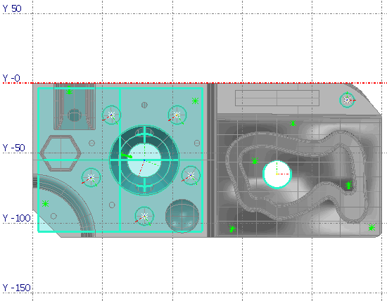

Beispiel 1: Durch die Y = 0-Achse in der Y-Ebene spiegeln:

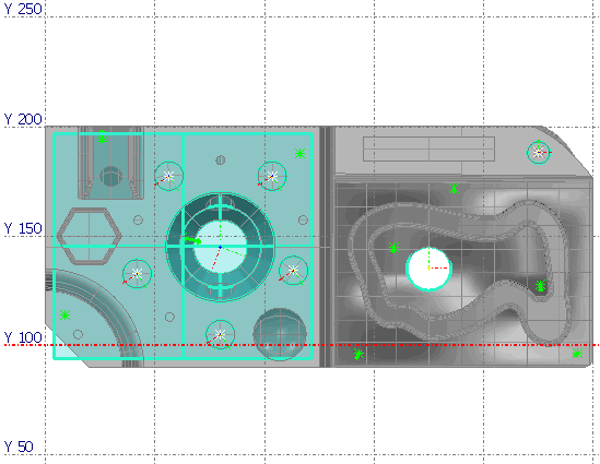

Beispiel 2: Durch die Y = 100-Achse in der Y-Ebene spiegeln

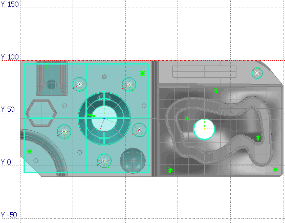

Beispiel 3: Durch die Y = 100-Achse in der Y-Ebene spiegeln, mit Versatz = 100
