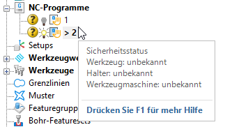

Ein PowerMill-Projekt kann mehrere NC-Programme enthalten. Die NC-Programme werden im Explorer unter dem NC-Programm-Zweig angezeigt. Bewegen Sie den Cursor über ein NC-Programm, damit der Sicherheitsstatus angezeigt wird. Der Explorer ermöglicht das Platzieren von Werkzeugwegen in NC-Programme, die anschließend nachbearbeitet werden können, um eine Tape-Datei zu erstellen.
Der Explorer zeigt die Probleme und Warnungen, die mit NC-Programmen verknüpft sind, an. Bewegen Sie die Maus über das NC-Programm, damit der Sicherheitsstatus angezeigt wird.
