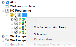

Verwenden Sie die individuellen NC-Programm-Menüs, um das ausgewählte NC-Programm zu verwalten und zu ändern.
Klicken Sie im Explorer mit der rechten Maustaste auf ein NC-Programm, um das Menü zu öffnen.
Schreiben — Wählen Sie dies, damit das NC-Programm nachbearbeitet wird, vorausgesetzt Sie haben die CNC-Optionsdatei und alle weiteren Voreinstellungen angegeben. Weitere Informationen finden Sie unter NC-Programme schreiben.
Datei ansehen — Wählen Sie dies, um ein nachbearbeitetes NC-Programm in einem Informationsdialog anzuzeigen.
In einem externen Programm öffnen – Wählen Sie dies, um ein nachbearbeitetes NC-Programm in einem verknüpften externen Programm zu öffnen, z. B. im Text-Editor von Windows.
