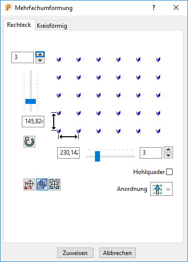

Zwei Registerkarten sind verfügbar:
ähneln, jedoch eine visuelle Vorschau des Ergebnisses bieten und eine deutlich verbesserte Flexibilität und Steuerung ermöglichen

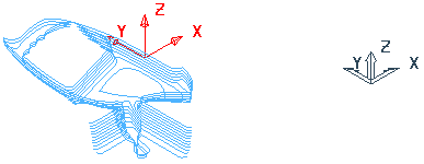

Wandelt dieses:
In dieses um:
Wobei
das globales Koordinatensystem ist und
die Arbeitsebenenachse.
Wandelt dieses:
In dieses um:
Wobei

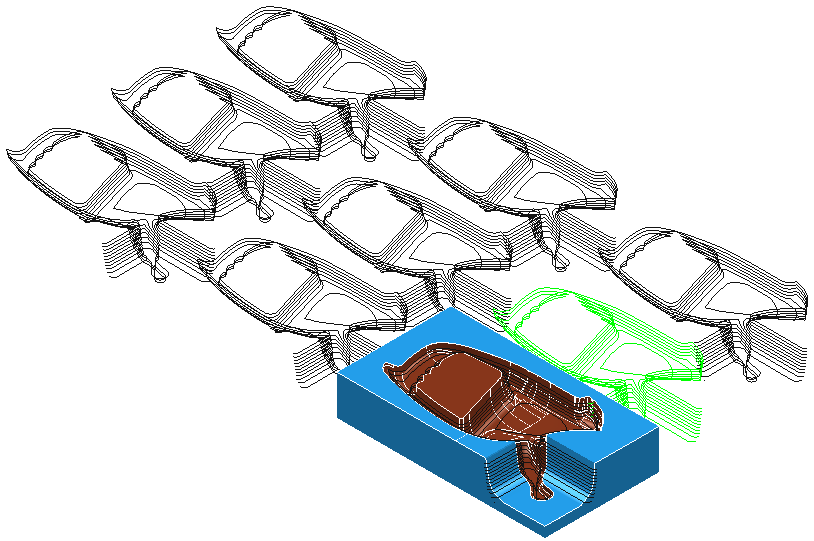

Erstellen Sie beispielsweise eine Mehrfachumformung auf einem Konstant-Z-Werkzeugweg mit der Benennung CZ.
Durch Auswahl der Werkzeugwegumformung-Registerkarte > WKZ-Weg-Transformationsoptionen-Gruppe > Werkzeugwege anhängen wird ein neuer Werkzeugweg erstellt:
Durch Abwahl der Werkzeugwegumformung-Registerkarte > WKZ-Weg-Transformationsoptionen-Gruppe > Werkzeugwege anhängen werden acht neue Werkzeugwege erstellt:
