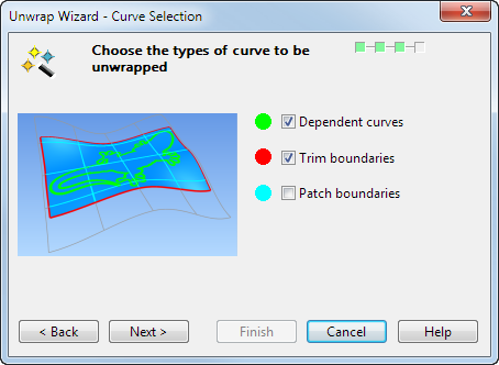

Verwenden Sie diese Seite, um die Kurventypen zu wählen, die abgewickelt werden sollen.
- Abhängige Kurven abwickeln (ausstrecken) – Damit werden die abhängigen Kurven abgewickelt. Dies sind Kurven mit einer Beziehung zu einer Fläche.
- Trimmgrenzen abwickeln (ausstrecken) – Dies ist die definierende Außenkante des Zielobjekts.
- Flächenstückgrenzen abwickeln (ausstrecken) – Damit werden die internen Lateralen und Longitudinalen abgewickelt, die sichtbar auf der Fläche angezeigt werden.
- Weiter – Die Seite Kurven abwickeln (ausstrecken) des Abwickel-Assistenten wird angezeigt.
