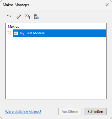

  1. Klicken Sie auf Registerkarte Verwalten Gruppe Makros Makro-Manager.
  2. Klicken Sie auf Neues Modul erstellen.
    Das Dialogfeld Neues Modul erstellen wird geöffnet.
  3. Geben Sie einen Namen für das Modul an.
  4. Klicken Sie auf OK.
    Das neue Modul wird erstellt und im Makro-Manager in der Liste angezeigt. Sie können jetzt ein oder mehrere Makros hinzufügen.

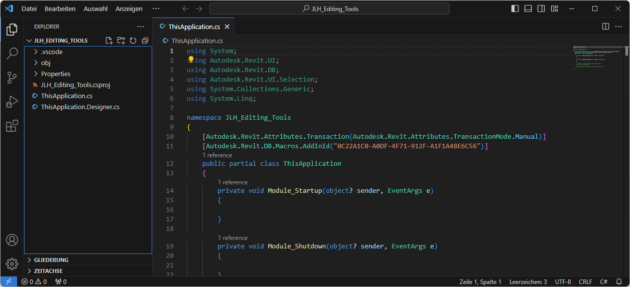

  5. Eine Sitzung von Visual Studio Code wird geöffnet, in der Sie Makros bearbeiten können.
Bearbeiten oder Löschen von Makros
Um ein Modul (die darin enthaltenen Makros) zu ändern, wählen Sie es aus und klicken auf Bearbeiten. Das Modul wird in Visual Studio Code geöffnet, und Sie können dieses sowie die zugehörigen Makros bearbeiten. Weitere Informationen finden Sie unter Erstellen von Makros.
