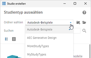

  4. Wählen Sie unter Ordner wählen den Ordner mit dem gewünschten Studientyp aus der Dropdown-Liste aus.
    Beispielstudientypen befinden sich im Ordner Autodesk-Beispiele.
    Wenn Sie einen Ordner zur Liste hinzufügen möchten, klicken Sie auf Ordner hinzufügen. Weitere Informationen finden Sie unter Verwalten von Ordnern für Studientypen.
    Wenn Sie einen Ordner aus der Liste wählen, werden im Dialogfeld Studie erstellen die verfügbaren Studientypen aufgelistet.
    Anmerkung: Ein Studientyp besteht aus der DYN-Datei und dem zugehörigen Ordner für Abhängigkeiten. Beide müssen sich im ausgewählten Ordner befinden, bevor der Studientyp im Dialogfeld Studie erstellen angezeigt wird.
