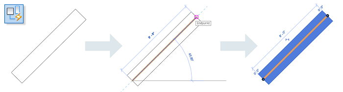

  1. Erstellen Sie ein analytisches Element oder eine analytische Schale.
  2. Klicken Sie auf der kontextabhängigen Registerkarte Ändern unter Element Gruppe Koordination auf (Unterstützte Verknüpfung), um die automatische Verknüpfung zwischen den physikalischen und den analytischen überlappenden Elementen zu aktivieren.
    Anmerkung: Vorgabemäßig ist die unterstützte Verknüpfung deaktiviert. Diese Einstellung wird pro Sitzung gespeichert. Beim Neustart von Revit wird die unterstützte Verknüpfung auf die Vorgabewerte zurückgesetzt.
  3. Zeichnen Sie das analytische Element über ein physikalisches. Wenn die Verknüpfung erfolgreich war, wird das physikalische Modell hervorgehoben.
Der Befehl Unterstützte Verknüpfung wertet den Schnittpunkt zwischen dem Begrenzungsrahmen der analytischen Elemente und dem Begrenzungsrahmen der physikalischen Elemente aus. Wenn mehr als 70 % des Begrenzungsrahmens des analytischen Elements den Rahmen des physikalischen Elements schneiden, wird eine Verknüpfung zwischen diesen beiden erstellt. Der Prozentwert für den Rahmenschnittpunkt ist hartcodiert.
Anmerkung: Der Befehl reagiert nicht auf Änderungen, die nach dem Erstellen der Verknüpfung vorgenommen wurden.
