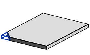

Erstellen einer Abfasung auf einer Stahlbauplatte
Erstellen Sie Abfasungen zum Anpassen von Stahlbauplattenformen.
So erstellen Sie eine Abfasung
  1. Klicken Sie auf Registerkarte Stahl Gruppe Modifikatoren (Abfasung).
  2. Klicken Sie auf die Stahlbauplatte. Der Schnitt wird in der Ecke platziert, die dem Punkt am nächsten liegt, auf den Sie geklickt haben.
  3. Wählen Sie die Abfasung aus, um in der Eigenschaftenpalette auf deren Eigenschaften zuzugreifen.
Platten und Abfasungen werden nur angezeigt, wenn der Detaillierungsgrad der Ansicht auf Fein eingestellt ist.
