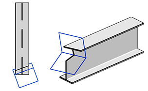

Erstellen einer schrägen Ausklinkung an einem Stahltragwerkselement
Kürzen Sie am Anfang oder Ende, an der Ober- oder Unterseite eines Trägers, einer Strebe oder Stütze aus Stahl, um die für Stahlfertigungselemente erforderlichen Verbindungen und die Geometrie unterzubringen.
So erstellen Sie eine schräge Ausklinkung
  1. Klicken Sie auf Registerkarte Stahl Gruppe Modifikatoren (Geneigte Ausklinkung).
  2. Klicken Sie auf eines der beiden Enden des Tragwerkselements.
    Anmerkung: Der Schnitt wird oben oder unten an der nächstgelegenen Kante und Seite des ausgewählten Tragwerkselements erstellt und seine Position kann nach der Erstellung nicht mehr geändert werden.
  3. Wählen Sie die schräge Ausklinkung aus, um in der Eigenschaftenpalette auf ihre Eigenschaften zuzugreifen.
Schräge Ausklinkungen werden nur angezeigt, wenn der Detaillierungsgrad der Ansicht auf Fein eingestellt ist.
