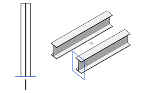

Kürzen eines Stahltragwerkselements für die Stahlfertigung
Kürzen Sie am Anfang oder Ende, an der Ober- oder Unterseite eines Trägers, einer Strebe oder Stütze aus Stahl, um die für Stahlfertigungselemente erforderliche Geometrie unterzubringen.
So kürzen Sie ein Stahltragwerkselement
  1. Klicken Sie auf Registerkarte Stahl Gruppe Modifikatoren (Kürzen).
  2. Klicken Sie auf das Stahltragwerkselement. Der Schnitt wird an dem Ende platziert, das dem Punkt am nächsten liegt, auf den Sie geklickt haben.
    Anmerkung: Der Schnitt wird an der nächsten Kante des ausgewählten Tragwerkselements erstellt und Sie können seine Position danach nicht mehr ändern.
  3. Wählen Sie den Schnitt, um in der Eigenschaftenpalette auf seine Eigenschaften zuzugreifen:
    • Um den Schnitt weiter zu verkürzen, setzen Sie den Längenwert herauf.
    • Um das Element zu verlängern, geben Sie einen negativen Wert ein.
    • Um einen diagonalen Schnitt zu erstellen, weisen Sie entlang der Trägerhöhe und -breite Winkelwerte zu.
Durch Kürzen ausgeführte Elementausschnitte werden nur angezeigt, wenn der Detaillierungsgrad der Ansicht auf Fein eingestellt ist.
